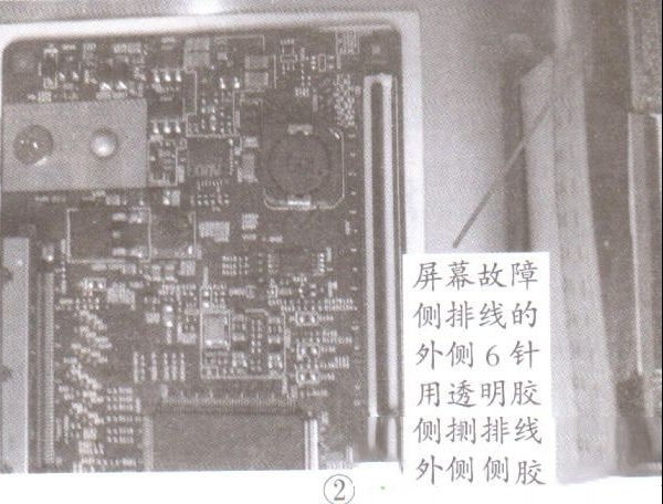

    收到同行送来的故障机壹台TCL LE50D8810型液晶电视,刚开机时图像正常,约5min后图像上下抖动,只有屏幕最下面约1cm宽的区域无抖动现象,正常。由现象可知,这是屏幕某侧Y轴线路异常所致,怎么修理是更换该侧Y轴的TAB(安装有芯片的排线)。在没有压屏机的情况下,也有用撕下屏幕故障侧Y轴TAB的方法来应急维修。对于三星屏而言,由于Y轴线路做在玻璃基板上,则可用断开逻辑板上的故障侧的CKV1~CKV3、CKVB1~CKVB3驱动信号来应急维修。
          本机液晶屏采用的是AUO(友达光电)公司生产的T500HVN01.0型液晶屏。在故障出现后立即关机,分别拔下逻辑板到液晶屏边板的左右排线后再开机,发现拔下右侧排线后屏显图像上下抖动,拔下左侧排线后屏显图像正常,说明屏幕左侧Y轴线路有故障,其应急维修方法是断开行位移脉冲驱动信号到屏幕左侧Y轴线路的通路。该液晶屏的行位移脉冲驱动信号在逻辑板上的标注为HCRT~HCR6,如图所1示。
          为了不破坏逻辑板上的线路,笔者在故障侧排线相关引脚(右边①~⑥脚)粘上透明胶带,如图2所示,以隔断驱动信号。装机试验,故障机修到这里,终于修好值得探讨。。
         维修提示:为了有较高的透明度,液晶屏使用透明的金属氧化物ITO作为导线,但ITO的电阻率较高,电阻值方面就不如纯金属材料,加之液晶屏的左右距离较远,ITO的阻值就较大,从而影响画质。为了解决这一问题,一般液晶屏在屏幕左右都设有驱动电路,并同步工作,以减小ITO电阻值对画面的影响。如果屏幕一端Y轴驱动电路有故障的话,就会影响整个屏幕,从而出现横线、上下重影,上下抖动等现象。由于三星屏Y轴驱动电路做在屏幕玻璃基板上,所以因散热不良导致上述故障较多。
         上述维修方法常称为单边工作法,就是停止故障侧γ轴线路的工作,使其不影响整个屏幕的正常工作。以笔者这几年维修多台索尼、三星、TCL、康佳电视机的记录看,单边工作法维修后屏幕正常使用长则两年以上,短则三四个月,说明单边工作法修复的机器,Y轴单边工作负荷较重,会影响其寿命。所以,请用户不使用电视机时最好关机,热天时在空调环境下使用,这都可延长液晶屏使用寿命。同时,单边工作法仅为应急维修法,如有条件,最好用压屏机更换故障TAB。
