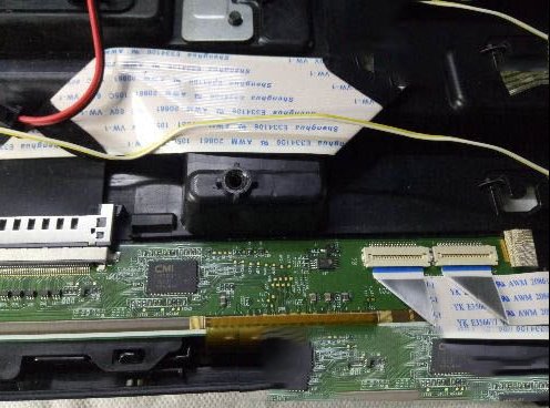

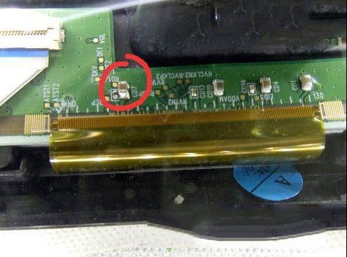

    收到同行送来的故障机壹台TCL L42A71C液晶电视,故障表现为图像显示正常,画面偏白,故障明显在屏上所以直接测量屏边板,各路电压的对地电阻,发现VDDAM对地短路,脱开副板后,阻值恢复正常约18K。继续检查副板上的各个电容,发现位号CD7的电容漏电严重,更换后,故障机修到这里,终于修好值得探讨。。
