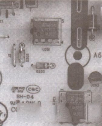

摘要: 收到同行送来的故障机壹台TCL L39E5090J-3D型液晶电视,上电后指示灯不亮,不开机。拆开机壳,检测电源板(板号:40-E371C6-PWG1XG)上保险丝F1(3.15A/250V)正常,主滤波电容CE2、CE3 (均为47pF/450V )引脚充放电也正常。上 ...
    收到同行送来的故障机壹台TCL L39E5090J-3D型液晶电视,上电后指示灯不亮,不开机。拆开机壳,检测电源板(板号:40-E371C6-PWG1XG)上保险丝F1(3.15A/250V)正常,主滤波电容CE2、CE3 (均为47pF/450V )引脚充放电也正常。上电测量,CE2、CE3两端电压为300V,但开关电源次级无3.3V电压输出。断电检测,发现贴片电阻R201(2.72)和R202(2.792)表面烧焦(见图1),稳压二极管D203 (PH.C18 )和D205(PH.C18)均已击穿。
        更换上述损坏元件后试机,依然无3.3V电压,怀疑电源芯片U201(VIPer1.7L,见图2)损坏。
        更换U201后通电试机, 电源指示灯亮,按下“待机”键,光栅出现,故障机修到这里,终于修好值得探讨。。
