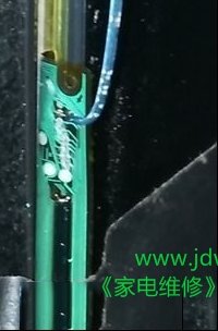

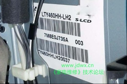

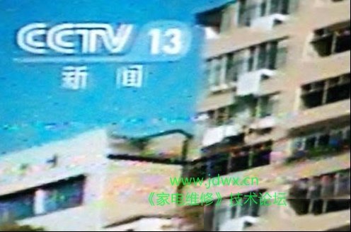

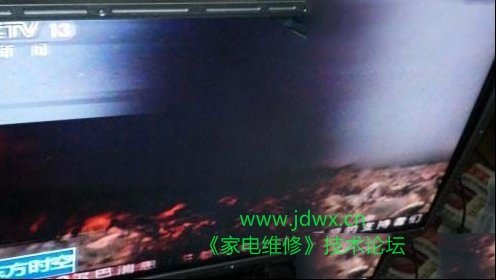

摘要: 收到同行送来的故障机壹台索尼KLV-460W380A液晶电视,故障表现是左边画面比右边暗且反应慢,开屏准备撕左耳朵,但一看此COF点位还算简洁明了,屏是三星屏,但Y轴是夏普的模组。决定由撕改为飞线。 先是飞了一根线 ...

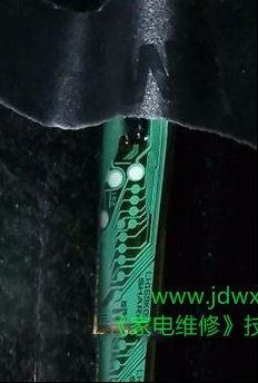

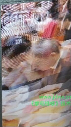

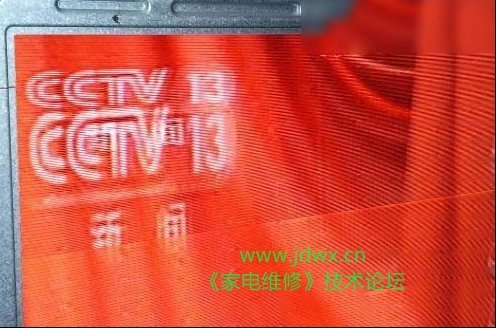

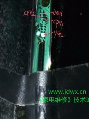

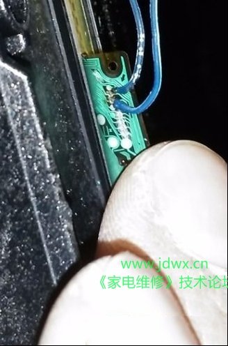

         先是飞了一根线,把左边图像反应慢解决了,但会出现上下重影。看来还有一根“血管血脂高”,又飞了一根,图像完美了。现在网上新的COF点位图很少了,今天飞的这个线网上我还没看到过,所以特意分享给大家,具体情况请看下图。
