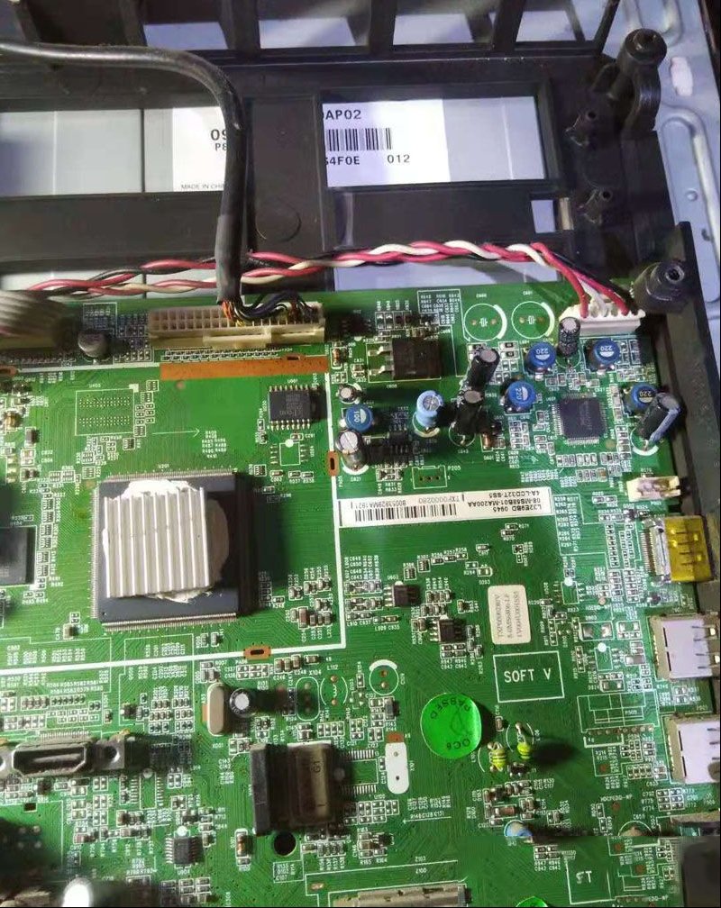

    收到同行送来的故障机壹台TCL L32E9BD液晶电视,故障是开机,电源指示灯一闪一闪。就是不开机。拆开电视机测量,电源3.3V、11.8V、24V,电源都正常。背光亮3秒熄灭,然后,再亮3秒又熄灭。测量主板1.8V、1.25V也都正常。

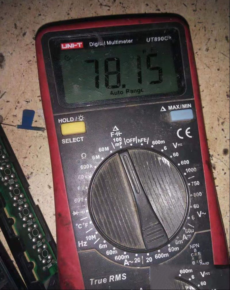

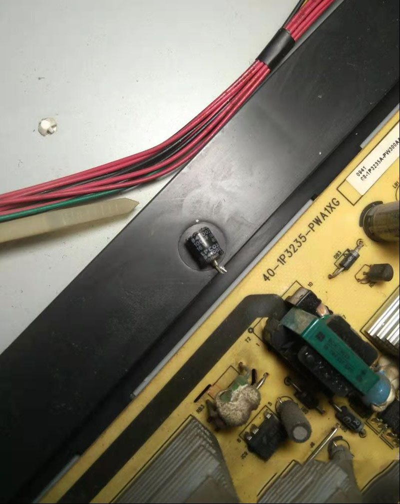

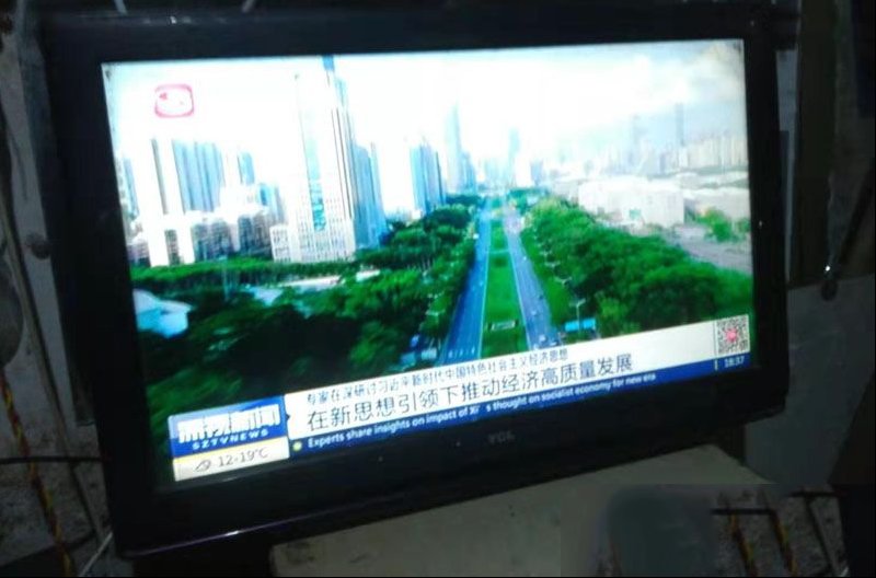

       心想难道是数据坏了?还是电容不好?数据要从网上下载。比较麻烦。于是就用烙铁给电容加热。当给1.25V滤波电容加热,背光长亮。把电容拆掉测量100uF只有78uF。更换新电容,电视一切正常,故障修复。
