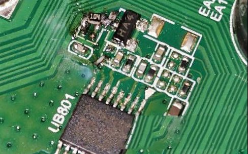

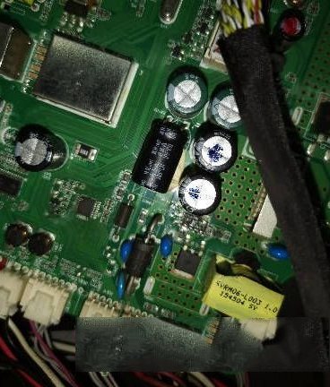

摘要: 收到同行送来的故障机壹台TCL液晶电视L40F3303B,此机换过两次灯珠了,第一次用两个月左右,第二次用了几天,从来没遇到这情况。第一次只换了灯珠,没调电流。第二次,去了一个限流电阻,去两个就保护了。24颗分两组并联 ...
    收到同行送来的故障机壹台TCL液晶电视L40F3303B,此机换过两次灯珠了,第一次用两个月左右,第二次用了几天,从来没遇到这情况。第一次只换了灯珠,没调电流。第二次,去了一个限流电阻,去两个就保护了。24颗分两组并联,6伏的灯珠,原机86V去一个电阻也就降两三伏。这次一定不能再坏了,无意中在网上搜索资料,看到TP3398此机的驱动IC,可以改变6脚电阻,设置背光电流,测得,原机两电阻并联到地6.5K左右,根据网友们所说的,我找了个100K的,去除那两小电阻,开机测得电压已降到65伏,没有保护熄灯,故障修复。
