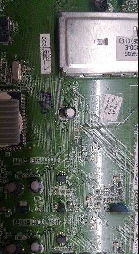

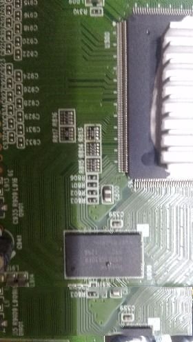

摘要: 收到同行送来的故障机壹台TCL液晶电视,型号是L43F3200E,拆机测量电源板3.3V,12V,24V都有,测量主板各个稳压器电压正常。测27M晶振两端波型清晰,测量几个排阻R813-817。发现R813两边都断路了标值101。在料板上拆一个 ...
    收到同行送来的故障机壹台TCL液晶电视,型号是L43F3200E,拆机测量电源板3.3V,12V,24V都有,测量主板各个稳压器电压正常。测27M晶振两端波型清晰,测量几个排阻R813-817。发现R813两边都断路了标值101。在料板上拆一个560排阻换上可以正常开机了。正常电源板待机只有3.3V,12V和24V受主板控制输出。
