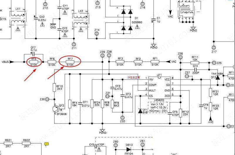

    收到同行送来的故障机壹台TCL L26F11液晶电视,故障表现为开机只听到喇叭”叭叭“响,无背光,跟客户讲好价后,拆盖测电源5V正常,12V只有10左右;测电源大滤波电容两端电压300V左右。仔细看电源IC有个L6562D,是个PFC芯片,说明PFC没启动。

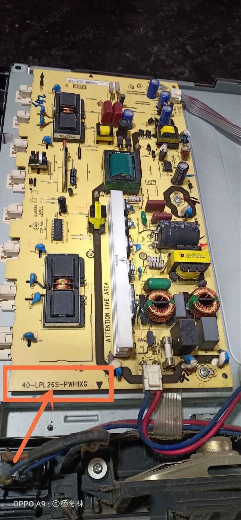

     此电源板型号是:40-LPL26S-PWH1XG(图纸),从上面检测数据说明,故障在PFC电路中。首先测L6562D的1脚电压,有4.2V左右,感觉有点偏高;8脚有18V左右正常,但测7脚驱动脉冲电压却无输出!从以往的经验看,这1脚电压应该在2.1V左右才正常的。估计此脚的电压过高引起保护了。

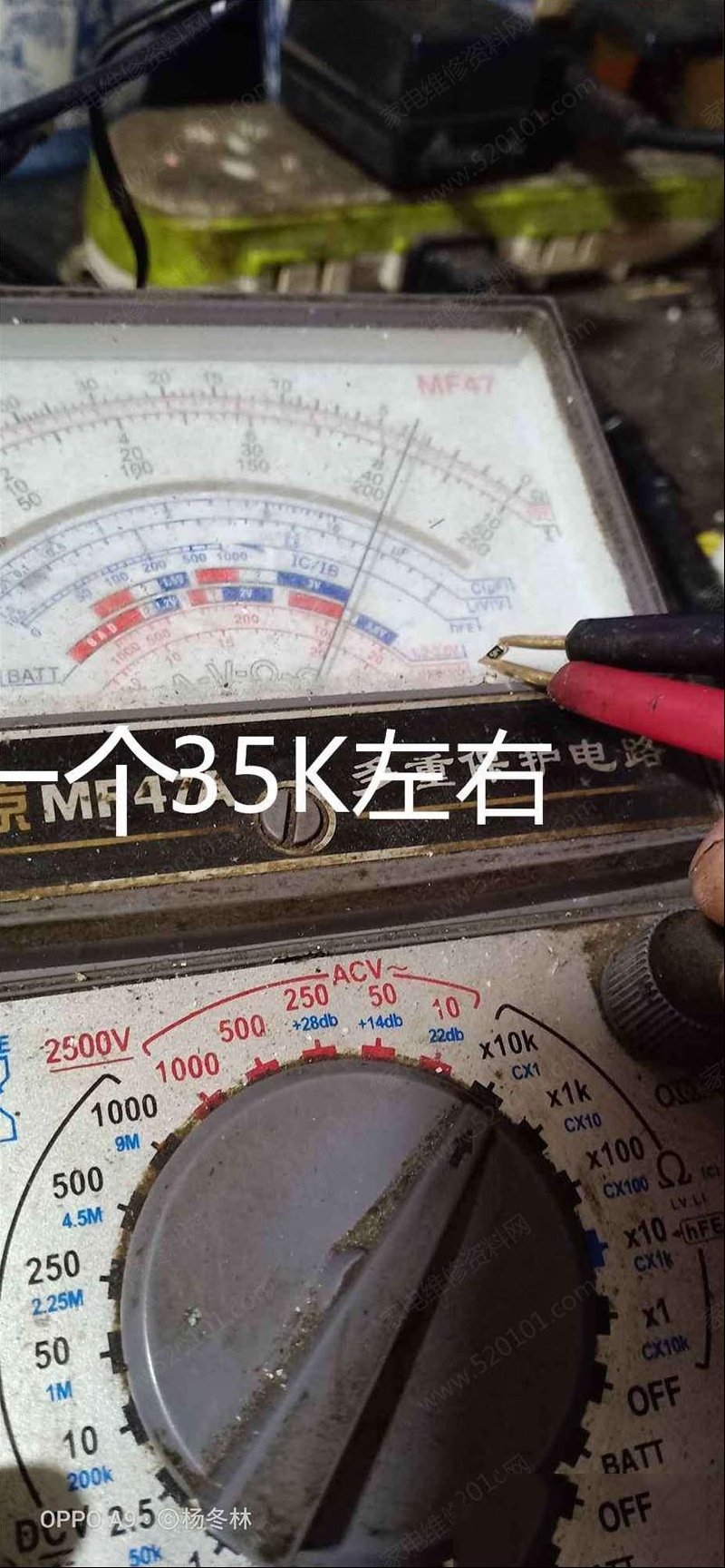

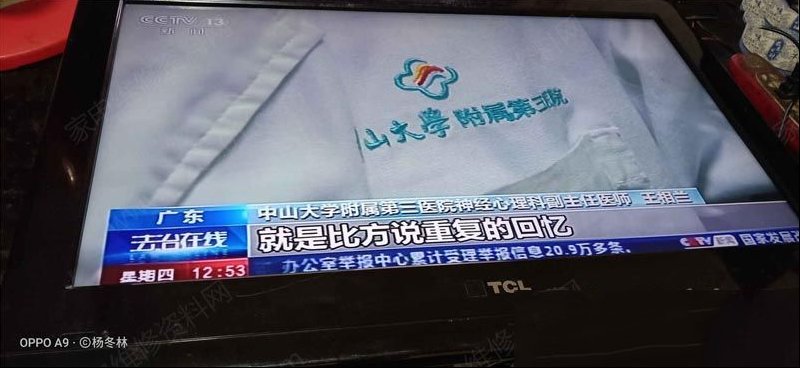

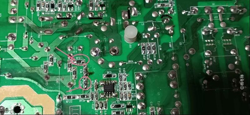

       断电,人为泄掉大滤波电容的电压,首先拆掉L6562D的1脚的几个取样电阻RF5 RF6 RF7来测量:RF6 510K正常,而RF5 RF7的阻值都变小了,分别为35K,400K左右。立即换掉此两个510K电阻,上电开机,见背光亮起,喇叭也不再"叭叭”响了。测PFC电压已上升到380V了。而12V电压也正常了,接信号线图声正常。
