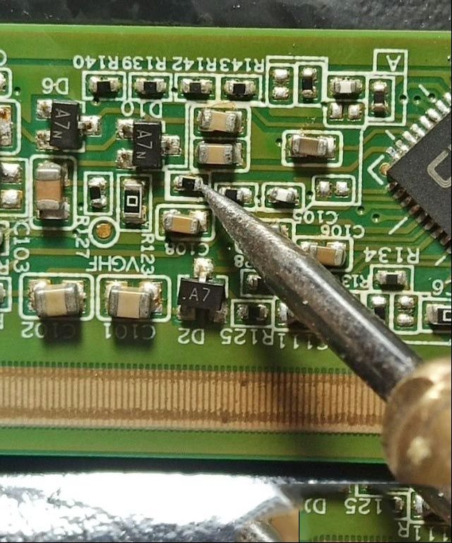

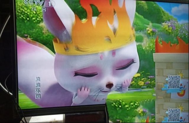

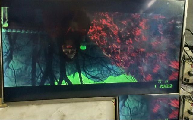

    收到同行送来的故障机壹台TCL王牌液晶电视L32F3350E,屏号LVW320CSTME1V3,故障表现为屏幕暗,绿色重,VGH电压生产电路5562A 测量电压除了VGH 16V以外,其他电压正常,网上说是5562坏了,好吧,在旧版上拆下一个换上故障不变,有怀疑换上的5562不行,在在旧板上拆下CM501换上,故障不变,看来不是芯片的事了,用维修电源加24V电压到VGH,图像完美,地毯式焊下电阻发现有一个,黑芝麻粒的电阻为200K。

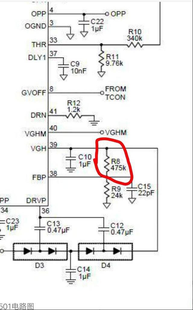

        对比旧板上的这个黑芝麻粒小了一半,旧板上的黑芝麻粒为400K,如果不是有旧板对比,还真不知道究竟是多少,换400K的黑芝麻粒,这个黑芝麻粒图纸上可能是R8(475K)。
        再测量VGH有30V了,故障机修到这里,终于修好值得探讨。。
