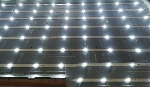

摘要: 收到同行送来的故障机壹台TCL D58A620U液晶电视,据用户讲,一个月前发现电视上半部发暗,这几天就干脆黑屏放不出来了,声音正常。上门试机,果然黑屏,怀疑灯条部分损坏,拆后盖,通电从背光孔中可看到开机瞬间背光一闪 ...
    收到同行送来的故障机壹台TCL D58A620U液晶电视,据用户讲,一个月前发现电视上半部发暗,这几天就干脆黑屏放不出来了,声音正常。上门试机,果然黑屏,怀疑灯条部分损坏,拆后盖,通电从背光孔中可看到开机瞬间背光一闪后无。断开灯条插座,拿测试议测试,从背光孔中可以看到微弱灯光。再次通电,测试仪仍然接在灯条接线处,可以看到比较暗的图像,声音正常。

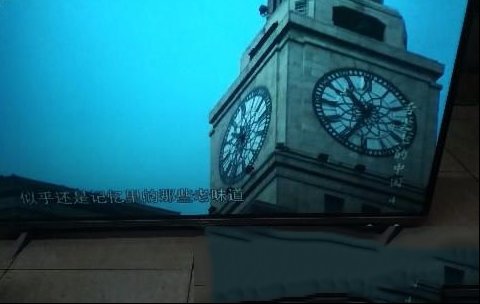

          将机器拉回维修部,开屏,接上测试仪,果然看到屏上两排灯条不亮,下面也有部分损坏。网购,今日换上修复。卖家还给了一个技改方案:将恒流板上R8换为2.2欧(原机为0.47欧),应该是电流取样的电阻吧,试机亮度正常,故障修复。
