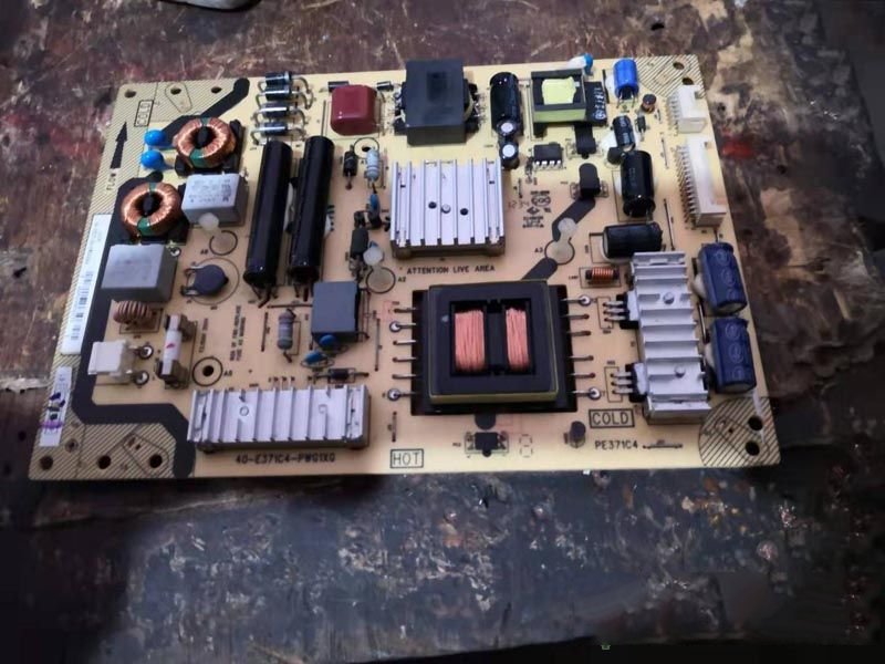

摘要: 收到同行送来的故障机壹台TCL L46E5300D液晶电视,故障表现为开机无反应。拆机,其电源板采用的是40-E371C4-PWH1XG(电路图),早期的TCL、三洋、东芝、先锋液晶电视,很多机型都用这种型号。检查发现无3.3V电压。测量 ...

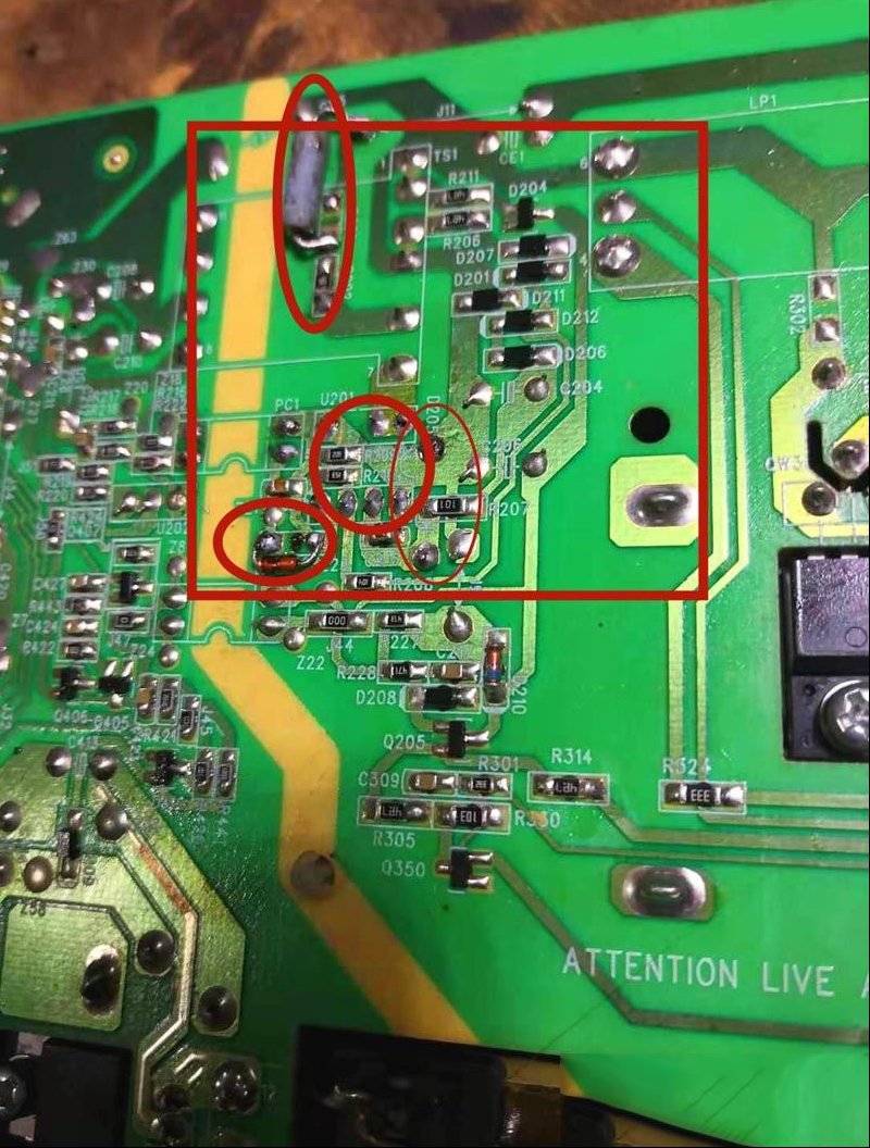

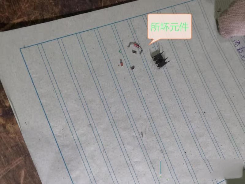

    收到同行送来的故障机壹台TCL L46E5300D液晶电视,故障表现为开机无反应。拆机,其电源板采用的是40-E371C4-PWH1XG(电路图),早期的TCL、三洋、东芝、先锋液晶电视,很多机型都用这种型号。检查发现无3.3V电压。测量整流,负载正常。问题重点换在电源管理芯片LIPER17L范围内,发现D205稳压管(18V),D203(6.8V)都击穿。LIPE17L也坏。三者都换,还是不行,输出电压只有0.几伏,在查发现贴片电阻R201、R202(4.7欧),均己损坏,用换大镜在旧板瞄了老半天,才从旧板上找到一个4R7的贴片。

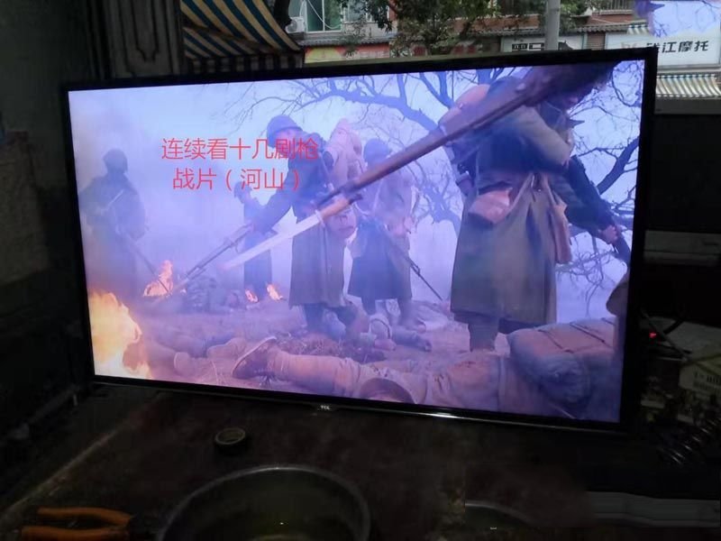

        另外一个,有点像小芝麻粒,换为换普通电阻,在测量输出己有3.3V电压,查上主板,24V、58V也有。试机正常。事后网上查询,是TCL这种电源板的通病。想起来分享给各位。
