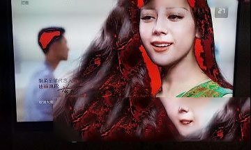

    首先说明一下,我是业余修理爱好者,此资料不算是技术文章,只是把自己碰到的故障和在判断故障是的一些想法和大家分享下,前年我换了收到其他维修同行的一台65寸曲面量子点电视然后就把L48A71给了老丈人,前几天老丈人打我电话说电视出故障了,我拿回家开机显示红屏如下图所示。

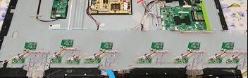

         屏幕红的,连开机时进入系统背景都是红的(本来应该是蓝色的),平时自己喜欢捣鼓下电脑硬件动手能力还是有点的,但是显示器没有修过,网上查了一下有一篇资料,电视型号和我一致,故障一致,他是通过换电源板上的虑波电容解决的,看了他的文章有很多收获,在结合网上查到其他资料的一些判断故障资料,确定是逻辑板坏了,我把x/b左屏显拆下擦干净在接上。

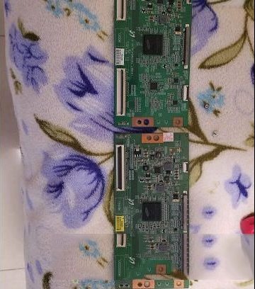

        开机以后正常了,不红屏了。可是过了大概半小时又红屏幕了,算了,去某宝淘一块逻辑板吧,昨天到的货,黄色标签是淘来的。
        换上淘来的逻辑板,通电稳定运行3小时没有红屏,自此红屏故障解决。
