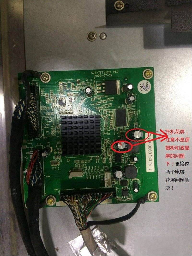

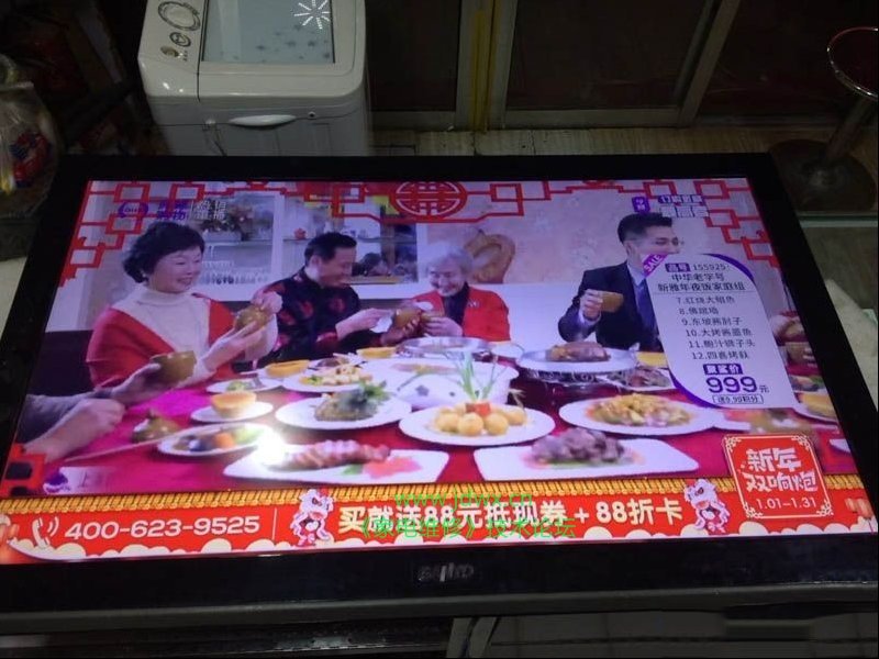

    最近已经碰到好几台三洋42C710LED液晶电视开机花屏故障;接下来说一下详细的维修过程,第一遇见的这个机器是两家同行没修好转过来我维修部的。电容是内存供电电容,拿来时开机花屏,检查屏供电12V正常,屏信号用示波器测试波形正常,然后测倍频板供电电压正常,倍频板的大芯片开机花屏时不发热,说明没有工作,导致花屏,用万用表检查电压正常,然后着重检查电容,用电容表测电容100UF 16V 的结果是194UF ,10V 220UF电容测量结果是 470UF,用示波器测量两只电容,波形不对,滤波不好,波形图忘记拍照片了,电容没有鼓包,看着没问题,但是,换完两只电容后,显示正常,至此维修结束。试机8个小时没有故障出现。
