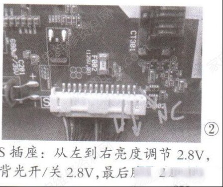

    收到同行送来的故障机壹台TCL L46F11型液晶电视,开机后背光不亮,黑屏。该机使用的电源板型号是40-P2720C0-PWB1XG。上电,测量主板3.3V供电正常,二次开机后高压板的24V供电也正常。测量高压板(型号是SS1460_12A01)上的两个接线插座S和M,插座中的24V供电正常,亮度调节端(ADJ])与背光开/关端( BLON)电压均为正常值2.8V,如图1、图2所示。

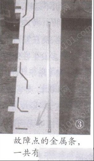

         拆下高压板检查,发现该板背后有3根金属条,其中一条已经断掉,如图3所示。焊接好该金属条后试机,故障机修到这里,终于修好值得探讨。。事后又检修多台该型机黑屏故障,发现这3根金属条易断裂,看来应是该型机的一个通病。
