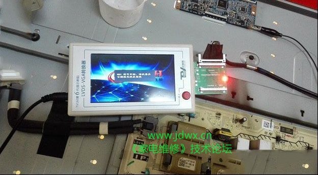

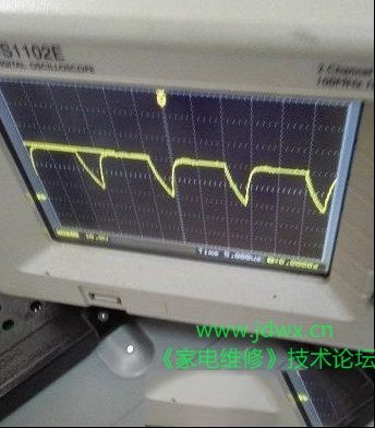

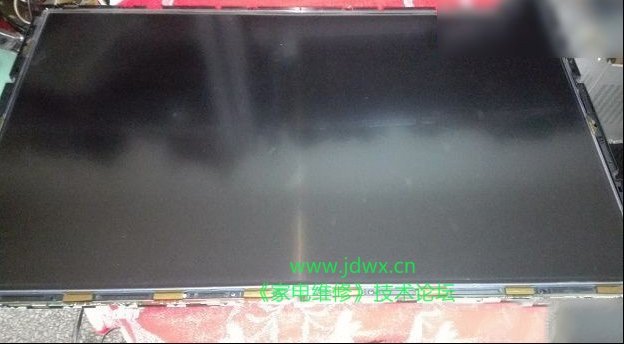

摘要: 收到同行送来的故障机壹台索尼液晶电视,故障表现是图像出现倒影的情况(如下图所示),拆开机器测量VGH、VGL波形都是正常的,测试主板的LVDS-VGA转换器进行测试发现主板都是好的,问题出现屏部分,最后查出是排线问题 ...

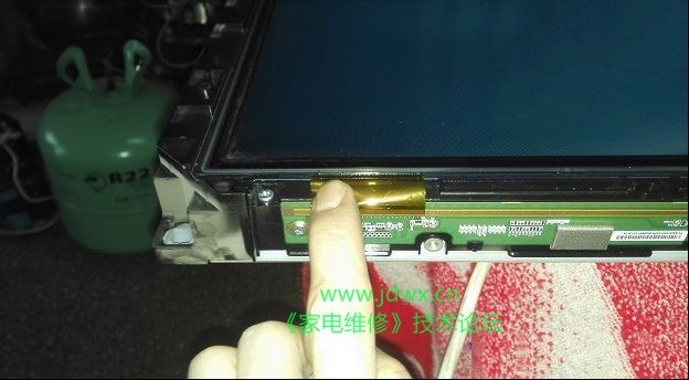

    收到同行送来的故障机壹台索尼液晶电视,故障表现是图像出现倒影的情况(如下图所示),拆开机器测量VGH、VGL波形都是正常的,测试主板的LVDS-VGA转换器进行测试发现主板都是好的,问题出现屏部分,最后查出是排线问题,按压找到故障点(如最后一张图所示),烙铁拖下,把排塑下型,再做固定,故障修复。
  故障表现为图
  检测主板
  测VGH
  测VGL
  检查屏
  按压找到故障点,烙铁拖下,把排塑下型,再做固定
