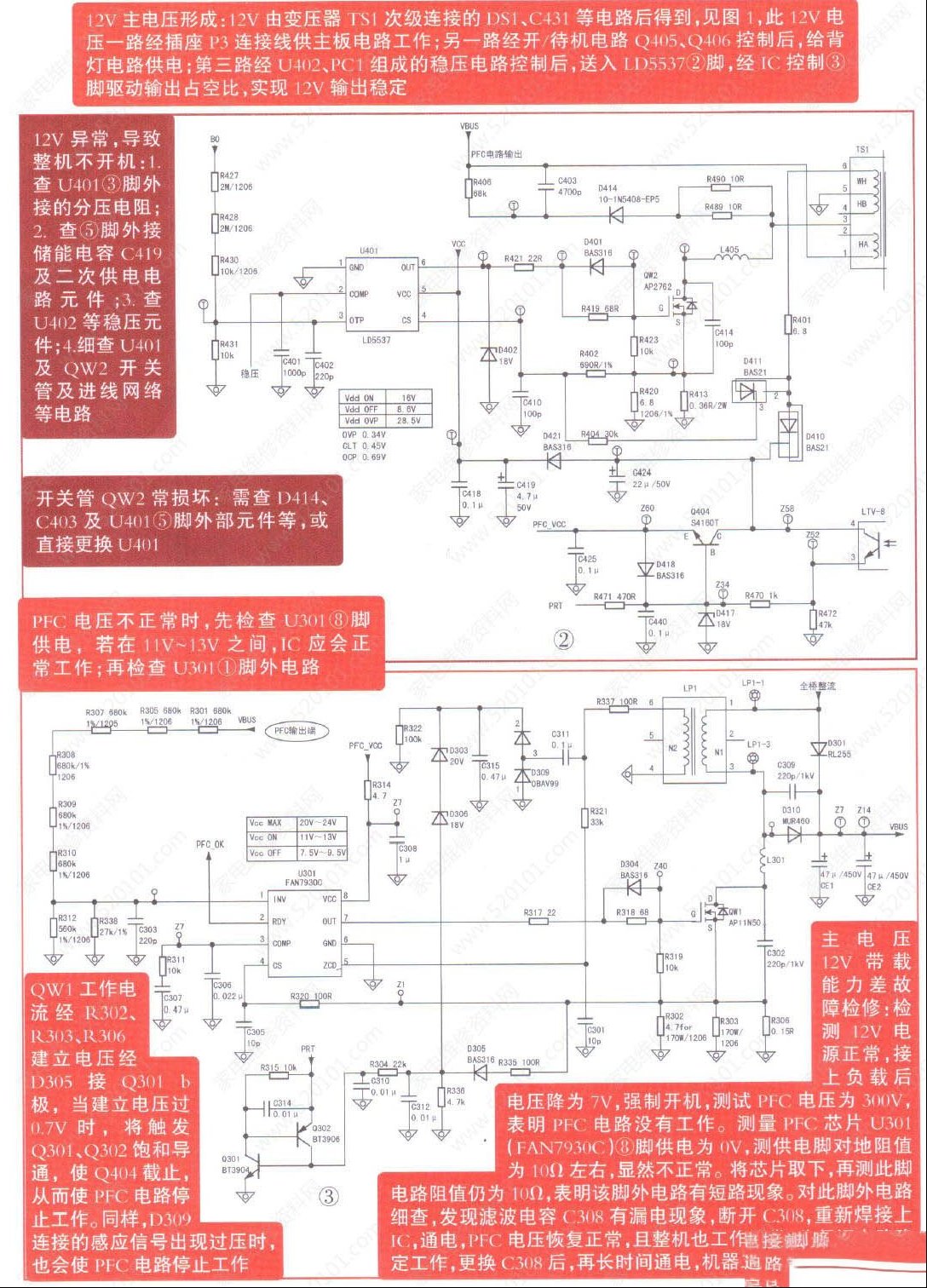

摘要: TCL电源组件L141H4在D5A620US、55X3、55X2、L55E5800A等产品上配套使用。该电源组件PPC块型号采用FAN7930C,其周围的主要元件有QW1开关管、储能电感LP1及续流二极管D310。主电源块采用LD5537 ,其周围的 ...

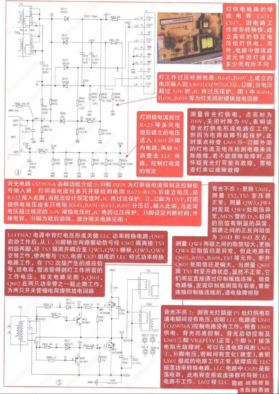

    TCL电源组件L141H4在D5A620US、55X3、55X2、L55E5800A等产品上配套使用。该电源组件PPC块型号采用FAN7930C,其周围的主要元件有QW1开关管、储能电感LP1及续流二极管D310。主电源块采用LD5537 ,其周围的主要元件有QW2、变压器TS1等。背光恒流控制电路由OZ9976A.TS3组成初级推动级,再由Q601.Q602.TS2.C620 组成llc半桥功率转换电路,由TS2次级连接D615-D618、电容C617、C618构成灯电压形成电路。
