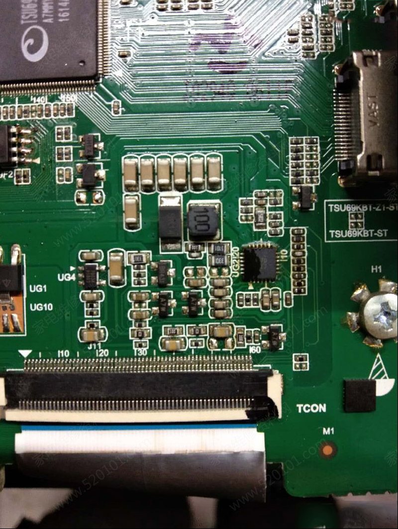

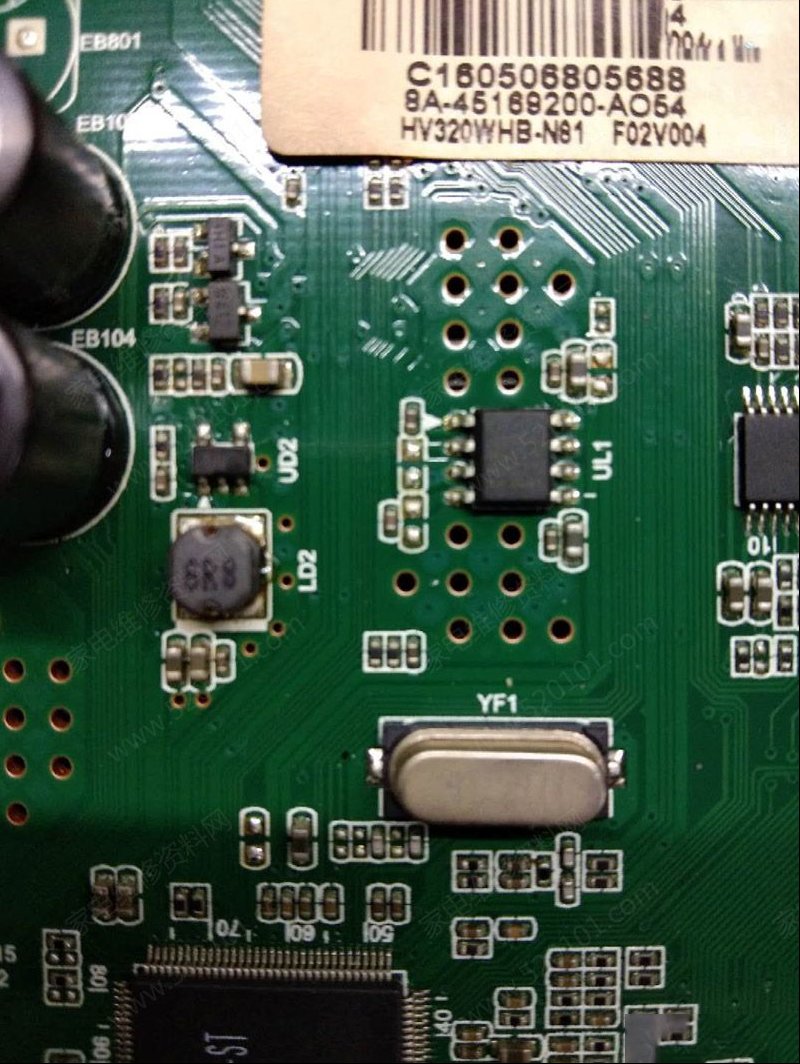

    收到同行送来的故障机壹台32英寸的乐华32L56液晶电视,故障表现为为通电后待机灯亮,按键无反应。这个机器的主板是TP.VST69T.PB753 ,接手检查各个供电有一路不正常,按键正常。着手检查这路不正常的供电:电源管理丝印GG6N查了半天也没查到是什么鬼,在网上找到了一份TP.VST69.PB901电路图参考,外围电路基本相似,感觉这个IC应该是LC3406,找一别的主板拆一个换上,上电一测电压有了。遂上机连接各个线路插头上电,按开关键待机灯灭了,背光亮了。查看屏幕,灰屏。

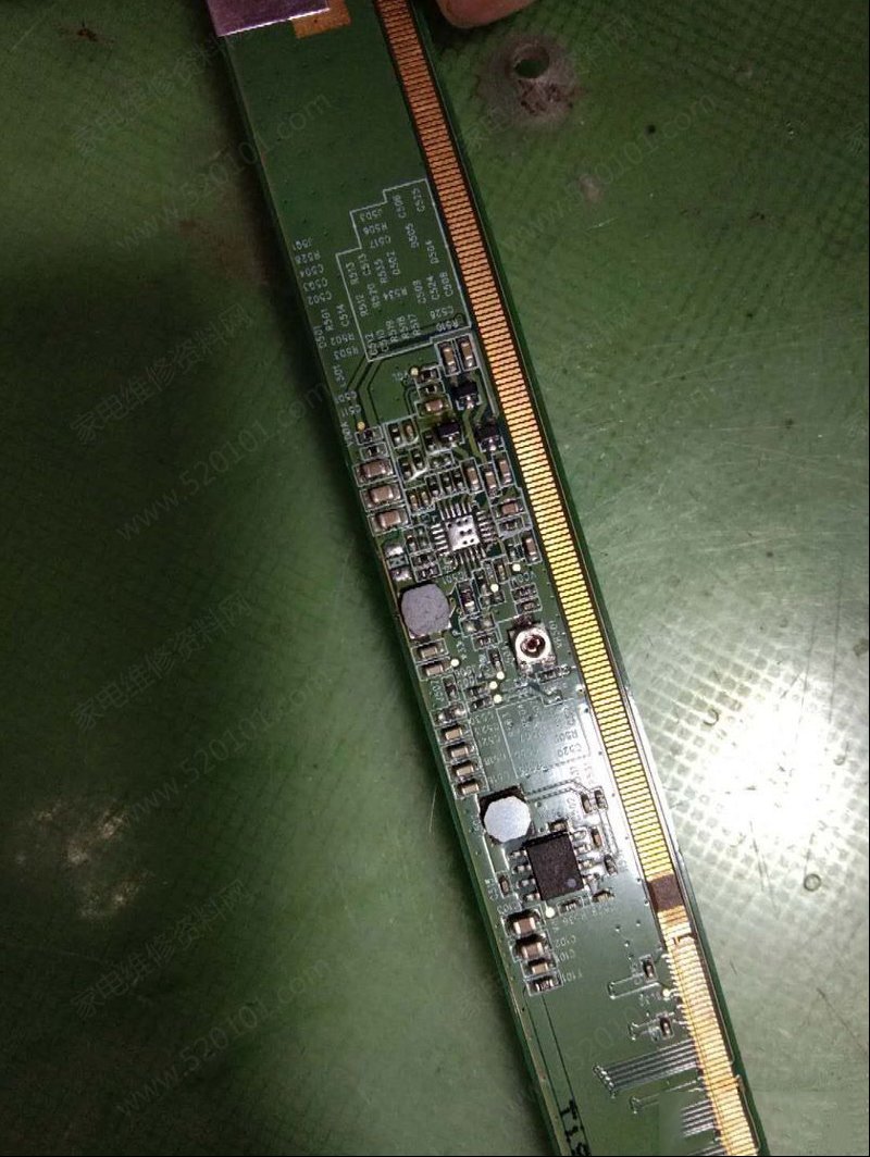

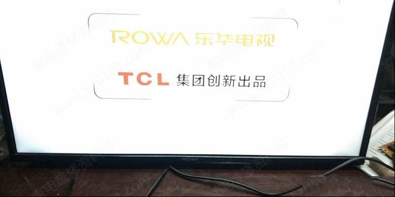

       心想别看这32英寸的液晶电视不值钱,但维修难度还是不小的。接着检查吧顺着线路检查上屏的供电,这款电路板比较特殊,在他的电路板上集成了VGH、VGL等供电。用表一测果然没有电压,测量各个电容二极管也没有击穿的,IC丝印6732。手里没有备件,好在平时积攒了一些屏的边板好不容易找一同样封装的IC,查看外围电路基本相似,就决定代换试一下。拆焊后上电一测高压,负压都出来,上机插电屏幕出现开机画面,维修到此结束。
