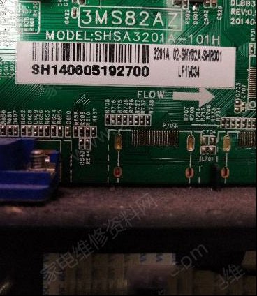

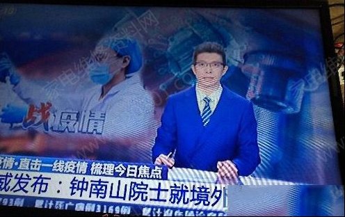

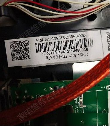

摘要: 收到同行送来的故障机壹台乐华32L20液晶电视,故障表现如下图所示,在黑屏时检查到是点灯电路停止工作,电源电压32V升到40V,屏亮时点灯电压六十多伏,停止工作时约为40V。检查外位零件无异常,代换IC故障不变。用测试仪 ...
    收到同行送来的故障机壹台乐华32L20液晶电视,故障表现如下图所示,在黑屏时检查到是点灯电路停止工作,电源电压32V升到40V,屏亮时点灯电压六十多伏,停止工作时约为40V。检查外位零件无异常,代换IC故障不变。用测试仪试灯条没问题,后考虑测试仪不一定准确,用TCL32寸正常工作的机子点亮这个屏,一直正常不黑屏。测IC各脚电压和电脑上所查数据基本一致,一时间我也没了办法,准确换板算了。后在网上搜索此类机型故障资料时,跳转到一篇网文引起了我注意,说是一个电阻388应该炅120K,但厂家装错了,装的12K。马上测量果然是12K,找了一个120K换上,试机好了,真的是从来没有遇见过。
