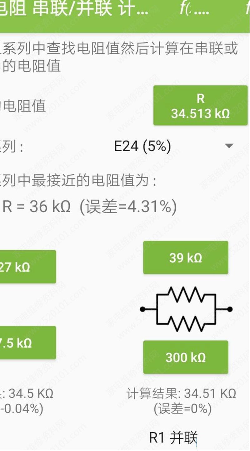

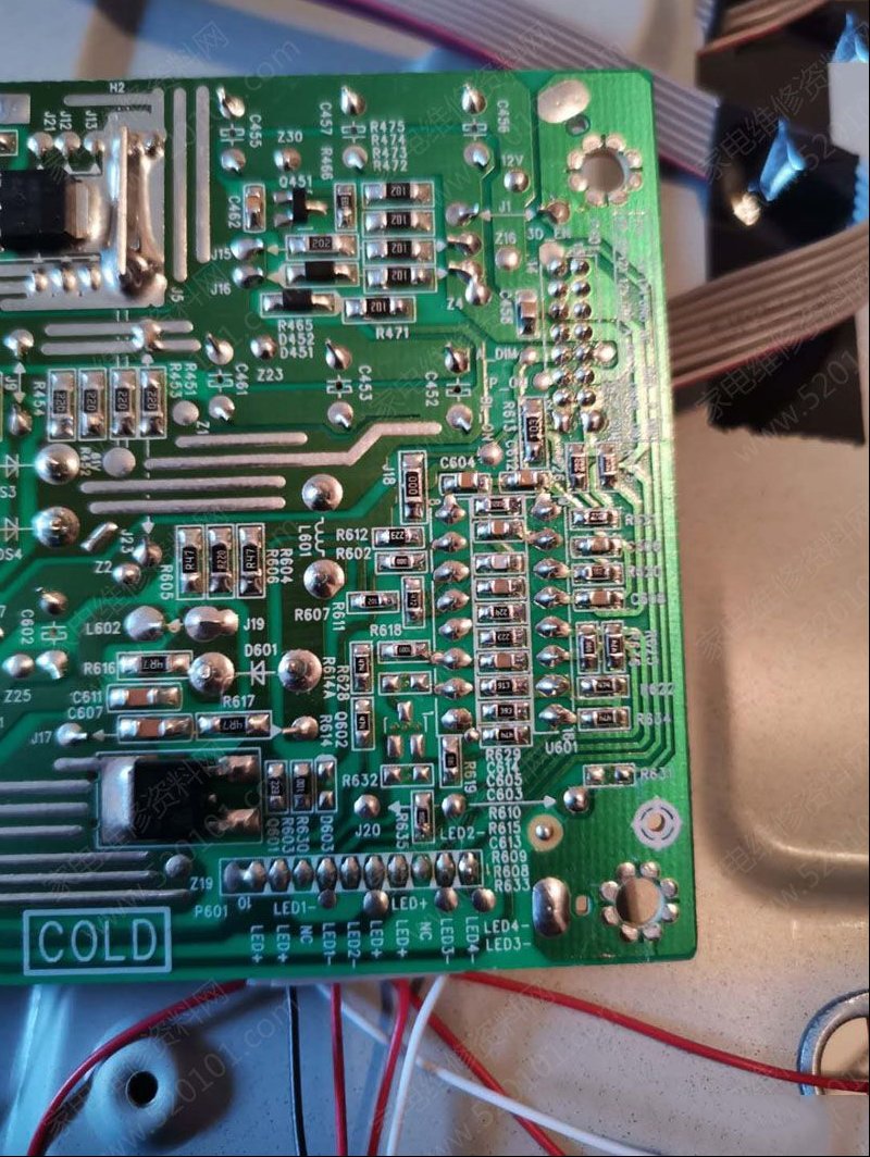

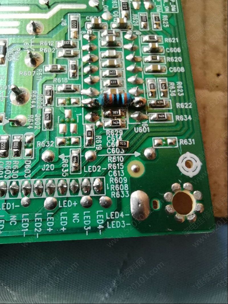

    给大家分享一个TCL王牌55F6液晶电视换灯条提高寿命减小灯条电流方法,芯片是OB3365RP。背光控制芯片OB3365RP,通过OB3362对比猜到2脚应该是ISET电流设置脚,对地电阻越大电流越小。

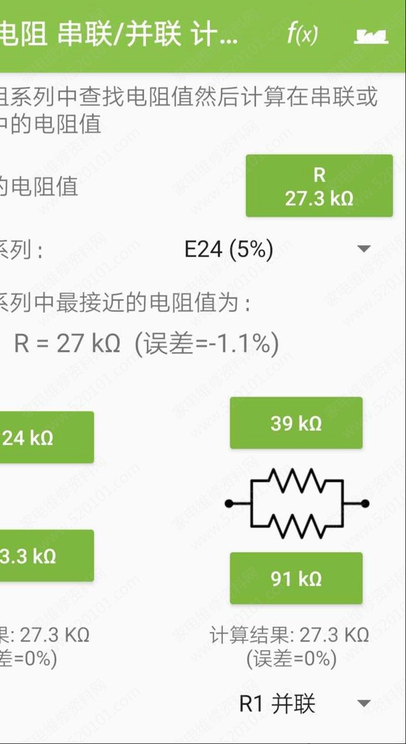

  原电阻是393和913的39K和91K电阻并联。
  于是通过改91电阻为300K使 2脚对地电阻从27.3K增加到34.5K。
