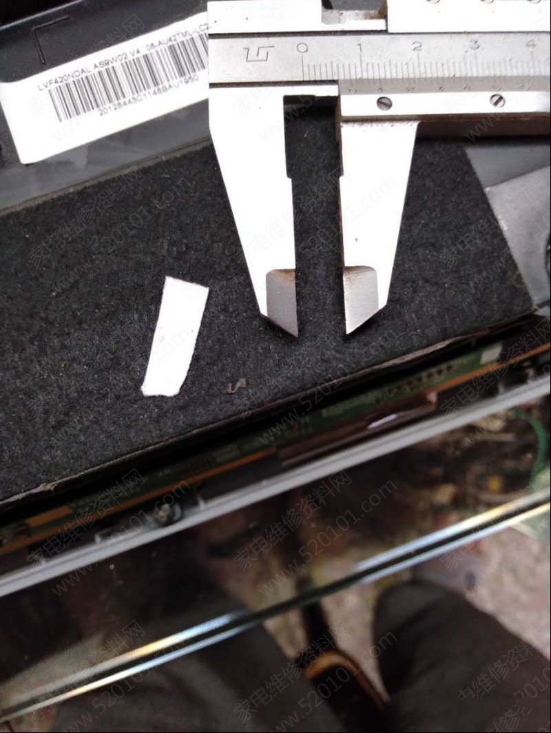

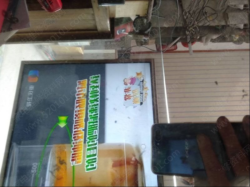

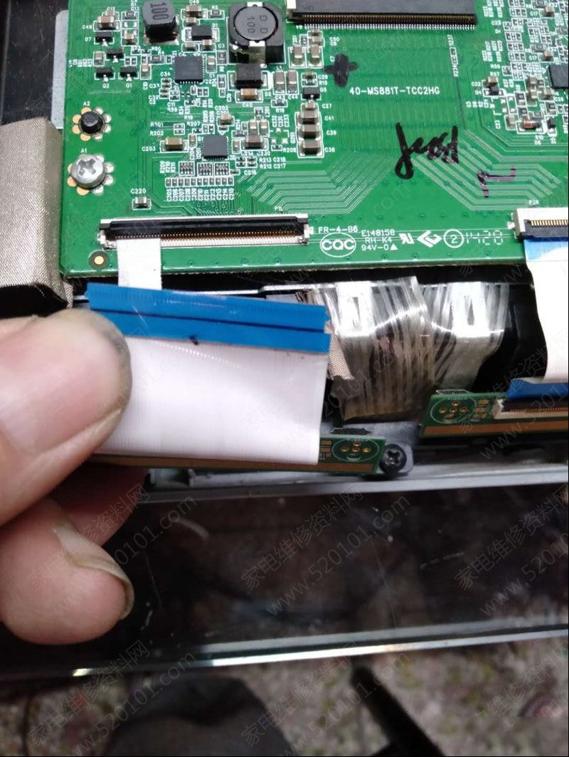

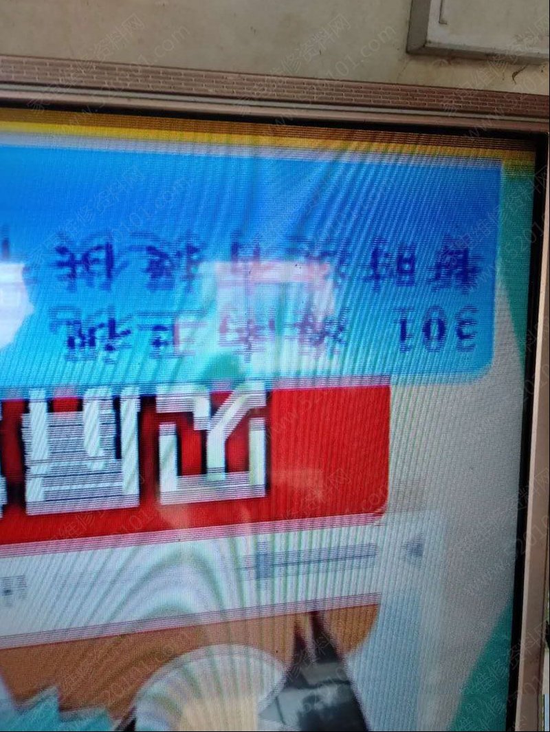

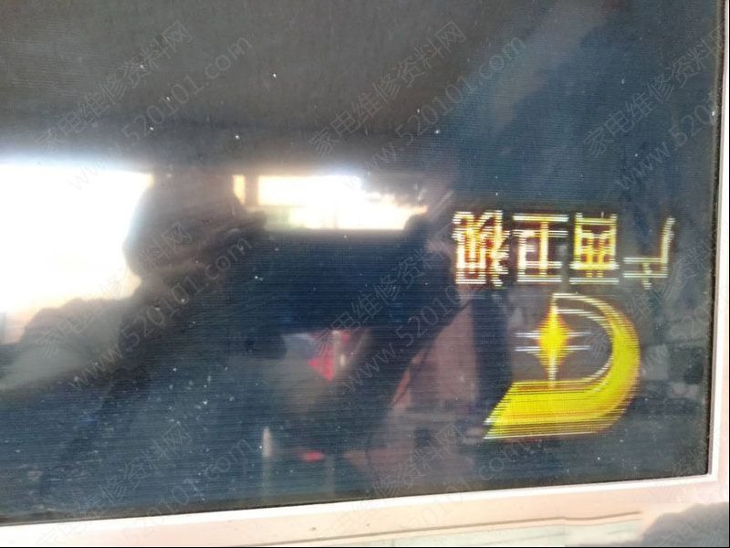

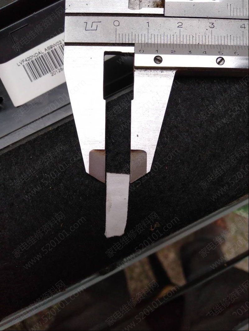

摘要: 收到其他维修同行的一台TCL B42E650液晶电视,采用的是AUO屏的机子,故障图像上下抖动,此屏有两条左右对称的边板,拆去左边板至逻辑排线,(只保右边板至逻辑排线)右边图像正常不抖动了,说明故障出在左,网上查资料有说 ...
    收到其他维修同行的一台TCL B42E650液晶电视,采用的是AUO屏的机子,故障图像上下抖动,此屏有两条左右对称的边板,拆去左边板至逻辑排线,(只保右边板至逻辑排线)右边图像正常不抖动了,说明故障出在左,网上查资料有说割线修复,但一旦割错了就难以接回,屏就等于废了。后采用垫纸法修复,说似简单,但花了一下午的工夫,纸垫在哪?用多大的纸垫?这都是烧时间的,后来采用垫1--12脚,0.8CM的纸。大家如遇此故障不防一试,参考以下图片。
