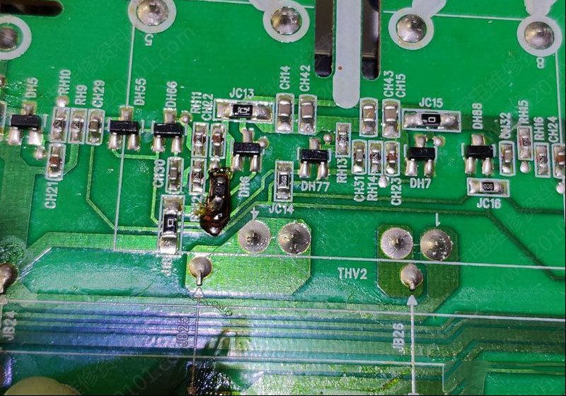

摘要: 收到同行送来的故障机壹台TCL L32M9B液晶电视,本来原来故障是放1小时左右关机,结果昨天拿来我也试过,可以开机,今天开机发现电源指示灯闪烁,开不了机,反复多次也无法开机,于是拆机检查,发现电源12V正常(40-LPL32S ...

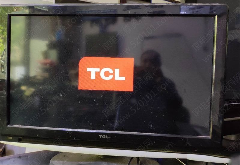

    收到同行送来的故障机壹台TCL L32M9B液晶电视,本来原来故障是放1小时左右关机,结果昨天拿来我也试过,可以开机,今天开机发现电源指示灯闪烁,开不了机,反复多次也无法开机,于是拆机检查,发现电源12V正常(40-LPL32S-PWD1XG),电源板背光检测芯片过一会来回闪烁,因为开机背光不亮于是检查背光高压变压器次级电压,发现有两组开机瞬间电压很低后来没有了,有两组电压高,保持一会也消失了,这个时候一直没有发现屏幕点亮,结果我在测试高压变压器电阻过程中,发现右边高压变压器最右边那个脚对地阻值有3欧,结果顺路清理过去,发现图片JC11有3欧电阻,换后开机背光点亮。试机两天没有任何问题,交付给用户使用。
