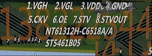

摘要: 收到同行送来的故障机壹台TCL 55寸L55F3303B液晶电视,故障是开机灰屏,有竖条左右来回动,上家换过主板,故障依旧。 华星光电屏/屏号ST5461B05-2-XC-2,看到这种故障,第一感觉是屏幕Y掉电,飞线VGH(图2标识1)后正常,C ...
    收到同行送来的故障机壹台TCL 55寸L55F3303B液晶电视,故障是开机灰屏,有竖条左右来回动,上家换过主板,故障依旧。 华星光电屏/屏号ST5461B05-2-XC-2,看到这种故障,第一感觉是屏幕Y掉电,飞线VGH(图2标识1)后正常,COF耳朵型号NT61312H-C6518A。
