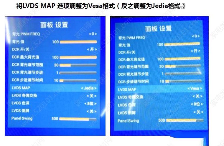

摘要: 收到其他维修同行的一台TCL液晶电视,采用的是3MS338AX机芯,故障表现为花屏,逻辑板换过,故障一样,上网查资料得知说可能是调错了,怎么查都查不到数据,折腾了许久,后来在某宝一看卖主板的,本想买块主板试试,问了下店 ...
    收到其他维修同行的一台TCL液晶电视,采用的是3MS338AX机芯,故障表现为花屏,逻辑板换过,故障一样,上网查资料得知说可能是调错了,怎么查都查不到数据,折腾了许久,后来在某宝一看卖主板的,本想买块主板试试,问了下店家,说可以调试试,这机子一恢复出厂设置之后就这样,具体调试方法如下图所示。
