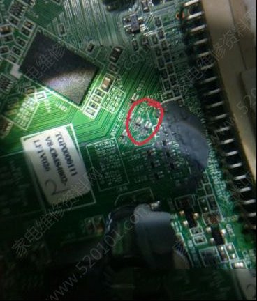

摘要: 收到同行送来的故障机壹台TCL王牌液晶电视,型号是L40F11,故障表现为为灰屏。拆机通电试机测逻辑板上电压基本正常。测屏线各组电压发现有2组数据线没有电压,顺藤摸瓜至主板发现有只躺着的电容C816被大量的胶粘着,胶下面有 ...

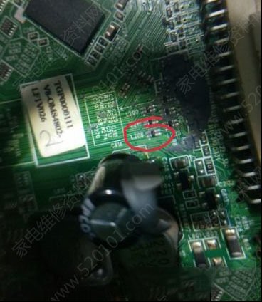

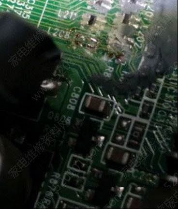

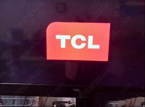

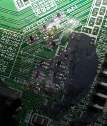

    收到同行送来的故障机壹台TCL王牌液晶电视,型号是L40F11,故障表现为为灰屏。拆机通电试机测逻辑板上电压基本正常。测屏线各组电压发现有2组数据线没有电压,顺藤摸瓜至主板发现有只躺着的电容C816被大量的胶粘着,胶下面有10只连接屏线的电感,看到这一幕心中暗喜难道又是传说中的发财胶?用牙签清理了一下,测量发现L204、L208不通,用细铜丝连接上通电试机,红色的TCL LOGO显示在屏幕上了,故障修复。
