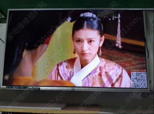

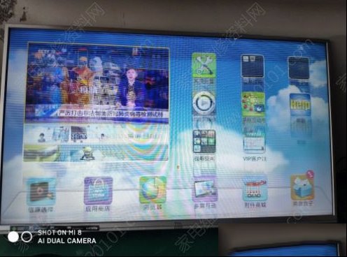

    收到同行送来的故障机壹台TCL 43F3390A-3D液晶电视,故障表现为冷开机正常的,几分钟之后图像严重重影,网上搜索了一下同样案例,果然是通病。说怎么修理是左边排线,从左数第16~21根,割断就可以,我用贴胶布方法弄好,试机几分钟之后还是重影,只是症状轻了好多。原来是16~21是6根线。我还以为是5根线,导致第21根线没有绝缘。重新贴胶布试机正常了。
