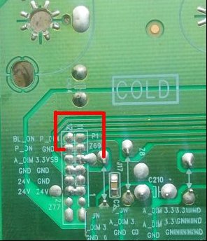

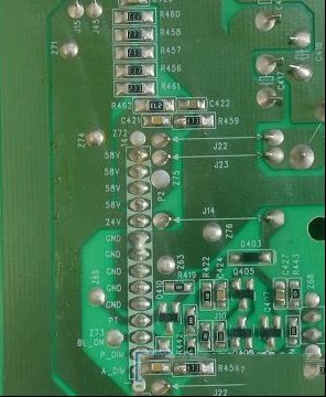

摘要: 最近维修收到其他维修同行的一台TCL L48F3320-3D液晶电视,故障是不开机,试着单独启动电源板进行测试,确认一下电源板是不是好的,具体方法是SB与P-ON连通就可以了,具体如下图所示,仅供大家维修参考。 ...
