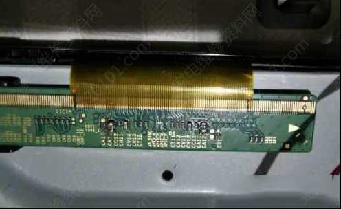

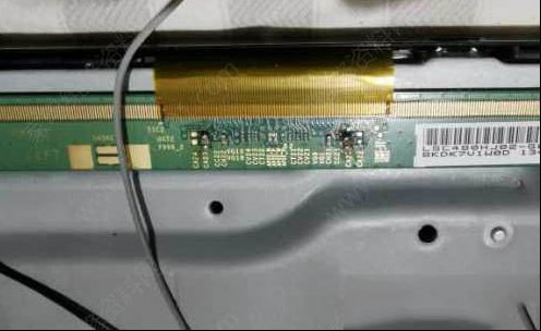

摘要: 收到同行送来的故障机壹台TCL L48A71液晶电视,故障表现为开机背光亮灰屏,检查逻辑板供电12V正常,断开逻辑板到屏边板左边的排线,逻辑板各组电压正常,屏幕右边图像正常,拆开检查左边板检查,发现几颗大点的贴片电容阻 ...
    收到同行送来的故障机壹台TCL L48A71液晶电视,故障表现为开机背光亮灰屏,检查逻辑板供电12V正常,断开逻辑板到屏边板左边的排线,逻辑板各组电压正常,屏幕右边图像正常,拆开检查左边板检查,发现几颗大点的贴片电容阻值异常,逐个拆下检查,发现有一颗已经接近短路位号CA12,在收到其他维修同行的一台屏碎机上拆得一颗容量一样的装上,恢复排线试机,图像正常。
