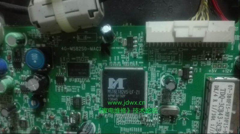

摘要: 收到同行送来的故障机壹台松下TH-L32BF6C液晶电视,故障表现为二次开机,按遥控或者电视机上的按键均无反应,后来通过网上(网购)下载了数据,刷程序后正常。这台机器采用的机芯是40-MS82S0-MAC2XG_W25Q32,液晶屏型号 ...
    收到同行送来的故障机壹台松下TH-L32BF6C液晶电视,故障表现为二次开机,按遥控或者电视机上的按键均无反应,后来通过网上(网购)下载了数据,刷程序后正常。这台机器采用的机芯是40-MS82S0-MAC2XG_W25Q32,液晶屏型号是ST3151A04-1。
