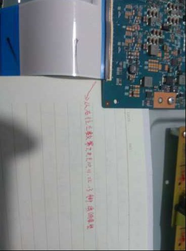

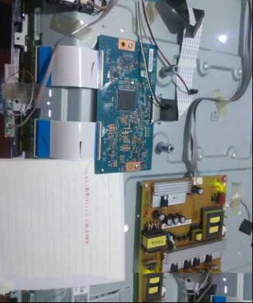

    收到同行送来的故障机壹台TCL液晶电视,型号是L43E5800A-UD,故障表现为图像重影、上下抖动,拆机开盖首先按照先易后难的原则,清洁逻辑板上的三根排线,故障依旧。取开右(面对电视机背面)半边排线,从镜子里看到左半边图像正常,右半边黑屏,复原右排线,取开左半边排线,右半边黑屏,左半边图抖动。断定故障是在左半边。在通电十几分钟后手触摸到右半边屏下角往上四五公分处发热发烫。屏内故障。
     企图卸开屏检查一番。但是折腾了好长时间,没有卸开屏,因为此屏背壳是整块铁皮,上左右没有螺丝,只有下边可以拆开,担心屏出意外,无法给客户交代。放弃维修。
       最近闲下来又打开进行研究。照着网上的经验,摸索着用纸条隔离法,当垫到右半边排线73.72.71.70.69.68时从镜子里看到清晰稳定的画面。心情有多好,这样的修复方法确实救活了43寸液晶屏,具体能使用多长时间还有待考证。
