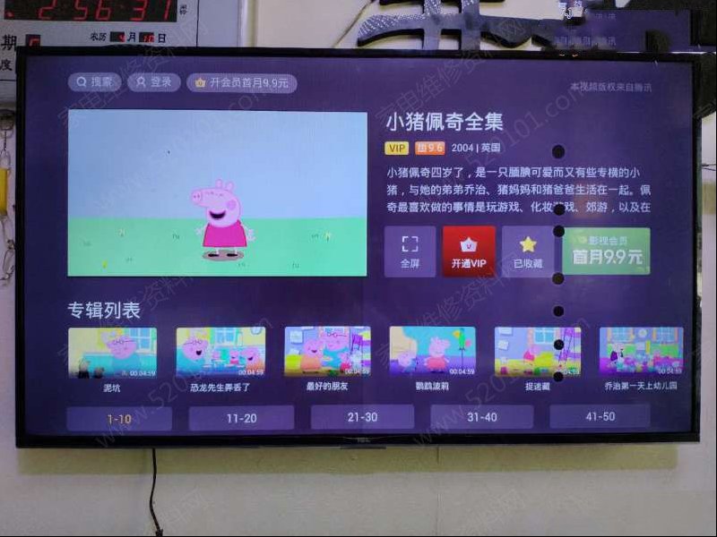

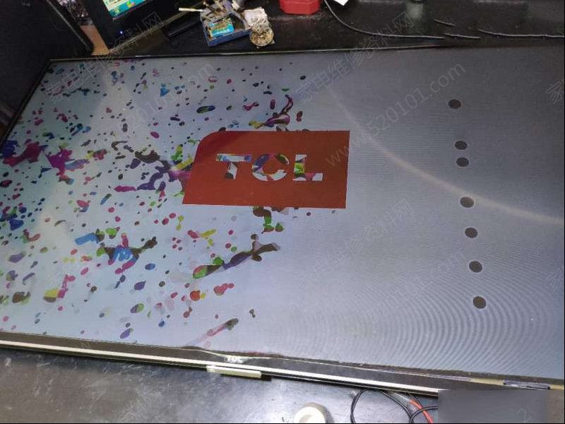

    收到同行送来的故障机壹台TCL D55A561U,采用的是华星光电ST5461D04屏,断开右边逻辑板去屏幕边板排线,出现如下图所示的现象,原机故障暗屏幕,开机检查发现插入左边去逻辑板排线,逻辑板VGH、VGHF、VGL全部消失,估计右边Y供电短路,于是隔离右边VGH,这时候逻辑板VGH,VGHF,VGL有了,不过还是没有图像,上网查询有人说VGH是19.9V,我想是不是VGH过高了保护,不过某宝有人在卖这种逻辑板的技改技术。
      本来上网插都说Y耳朵,于是去掉Y耳朵,结果没有想到只要插上右边排线逻辑板VGH,VGHF同样消失了,看来我这个机器有可能不是Y耳朵短路了,这下还有点麻烦了,于是割断逻辑板VGH到右边排线线路,(估计当时切割地方不对,将VGH到左面供电也给切割断了,电视机出现了白屏现象),这时候我就想放弃维修了。后来不知道咋的脑袋产生一种思维,于是将先前隔离法逻辑板和屏幕连线位置隔离到屏线和屏幕边板位置,这下电视机出现图像了,就是多数人说的去掉小耳朵的现象,右边图像有点偏暗,现在就准备找个数据写了再说了,图片是没有写数据的现象,感觉不是看有些画面太明显。
      最后网上下来一个数据(华星屏ST5461D04撕Y后的逻辑板技改数据下载),重写逻辑板25Q16电视机修复,很完美的修复。
