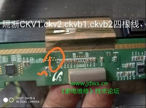

索尼KLV-32BX205液晶电视开机图像重影且有抖动
2023-4-27 19:22| 发布者: 开心| 查看: 153| 评论: 0
摘要: 收到同行送来的故障机壹台32寸索尼KLV-32BX205液晶电视,故障表现是开机电视图像只有上面10公分左右图像正常,下面有重影且图像抖动的厉害;拆开机器,发现电视的逻辑板在边板上,断开右边软排线上的ckv1、ckv2、ckvb1、 ...
    收到同行送来的故障机壹台32寸索尼KLV-32BX205液晶电视,故障表现是开机电视图像只有上面10公分左右图像正常,下面有重影且图像抖动的厉害;拆开机器,发现电视的逻辑板在边板上,断开右边软排线上的ckv1、ckv2、ckvb1、ckvb2后(CKV是栅极驱动电路的垂直位移触发时钟信号),电视开机图像正常,机器修复。
