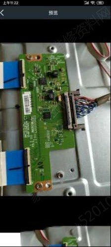

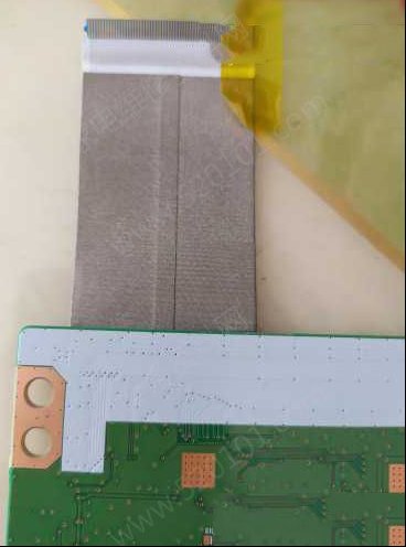

摘要: 收到同行送来的故障机壹台TCL LE42D59液晶电视,故障表现为开机声音正常,背光灯亮无图像灰屏,开始怀疑是逻辑板的问题,网购一块安装后效果一样,咨询后得知是屏的问题,逐一断开逻辑板屏线,一边屏图像显示正常,一边不 ...
    收到同行送来的故障机壹台TCL LE42D59液晶电视,故障表现为开机声音正常,背光灯亮无图像灰屏,开始怀疑是逻辑板的问题,网购一块安装后效果一样,咨询后得知是屏的问题,逐一断开逻辑板屏线,一边屏图像显示正常,一边不正常,确认是屏的问题, 断开故障一边屏线,用胶带将其九个接触点屏蔽,装机后一切显示正常。
