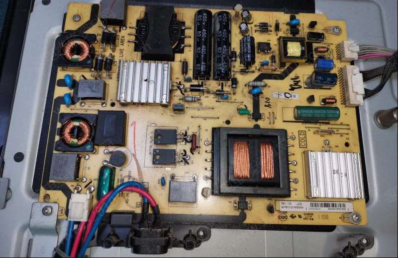

    本人非专业家电维修人员,只是从小爱好维修,也修好了几件自己家和朋友的电器,今天维修的是自己家的收到其他维修同行的一台液晶电视,父母说有时候会黑屏,但一会就好了。但我是没有遇到过。这回行了,彻底黑屏了,但还是有声音的。而且用手电筒照还是可以看到有图像的。那肯定是背光的问题了,不知道是灯条坏了,还是电路故障,先拆开看看吧,如下图所示。
  打开后盖
  电源板
  背光板
  查看网上资料说此电视的背光板和逻辑板是一体的,可是我的这台不是,难道还有不同的版本?测量背光电压有24V,背光开启电压也正常,背光调节电压为0。这里的背光开启信号是“en”,背光调整信号是“PWM”,DIM脚为空。有的资料说把DIM剪掉,屏幕就亮了,就是因为背光调整信号为0V屏幕才不亮的,剪掉这个信号跟它是零有何区别?剪掉还是0V呀。

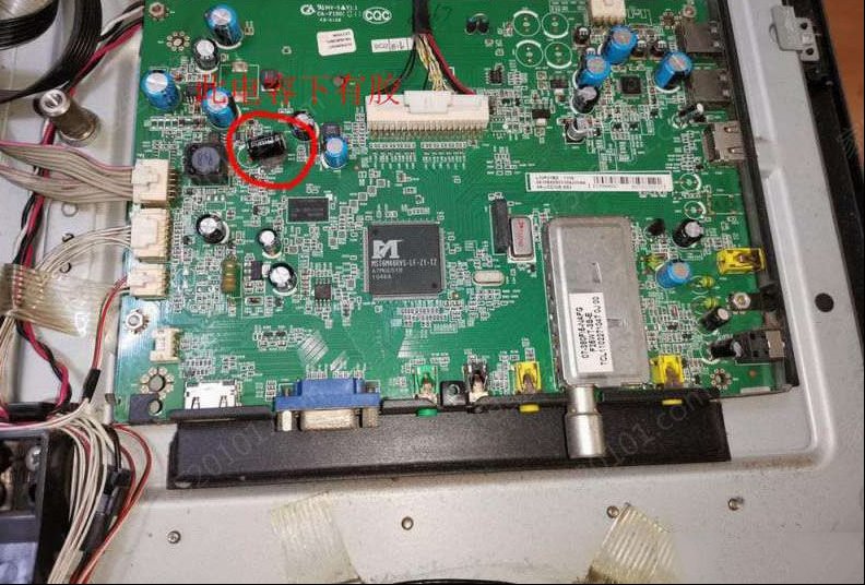

  背光板的PWM脚通过排线到电源板,再通过电源板的排线连到主板,与主板Q808的e脚相连找到一个TCL 19寸电视的电路图,用的芯片是一样的,在里面找到了背光调整信号的电路。
  主板的电阻实际阻值跟电路图上的不一样,(R858实际是0欧。,R852是20K,R859是100K,R856是22K,D807没有)但电路原理是一样的,背光板PWM脚要想得到5V电压信号,Q808得导通,测得Q808的c脚有5V电压。那就是Q808没导通也许Q808损坏,也许b脚没信号。
  找到Q808,Q809和R852被胶盖住了。
  测R856阻值22K,R852开路,导致5V电压不能加到Q808 b脚,手头没有贴片电阻,找了个18K的插件电阻换上,空间太小,利用D807的一处引脚地方。
  通电试机,久违的开机画面出来了。
  电视貌似比以前亮了,我认为胶盖住了R852,导致它散热不良,时间久了,阻值慢慢增大,Q808导通变小,逐渐输出电压低,所以屏幕亮度暗了,最后R852最终开路损坏,Q808截止,屏幕黑屏。Q809的作用,是当芯片输出低电压,Q809导通,拉低Q808 b脚的电压,Q808截止,屏幕黑屏。因为那个电容高度问题,后盖盖不上,所以才卧放,并用胶粘在主板上,结果导致R852散热不良,看来这是这个型号电视的通病。
