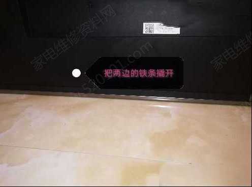

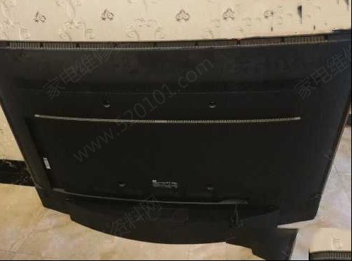

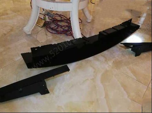

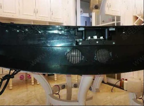

    收到同行送来的故障机壹台有故障的65英寸液晶曲面电视机,第一次维修这种曲面电视,观察了一下,不好拆,不知道从何下手,于是网上求助,但是还是没有得到实际的帮助。看来还是得自己摸索,慢慢观察,看起来要由底部开拆,拆掉底部的配重块,音箱,发现里面的固定螺丝,拆掉,慢慢敲,把底部音箱外壳拆掉,终于露出后背固定螺丝,拆除下面螺丝,和上面固定螺丝,后盖还是无法拆卸。

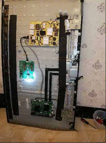

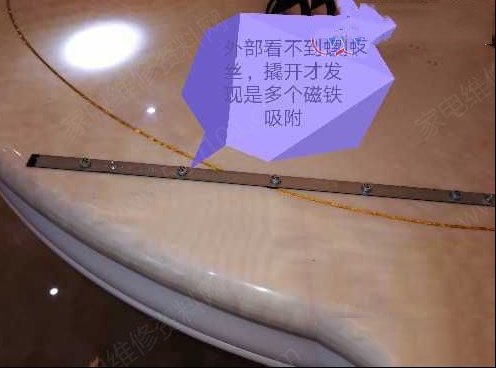

      于是用刀在两侧有缝的地方慢慢撬,发现有一条铁条撬开,外面没有螺丝固定,但是里面有好多磁铁,原来是靠磁铁吸附,两各一条,拆掉铁块条,露出两侧的固定螺丝,拆掉螺丝,后盖终于拆下,其他的问题等待解决,就是开屏了,一组灯条坏,换灯条后故障修复。
