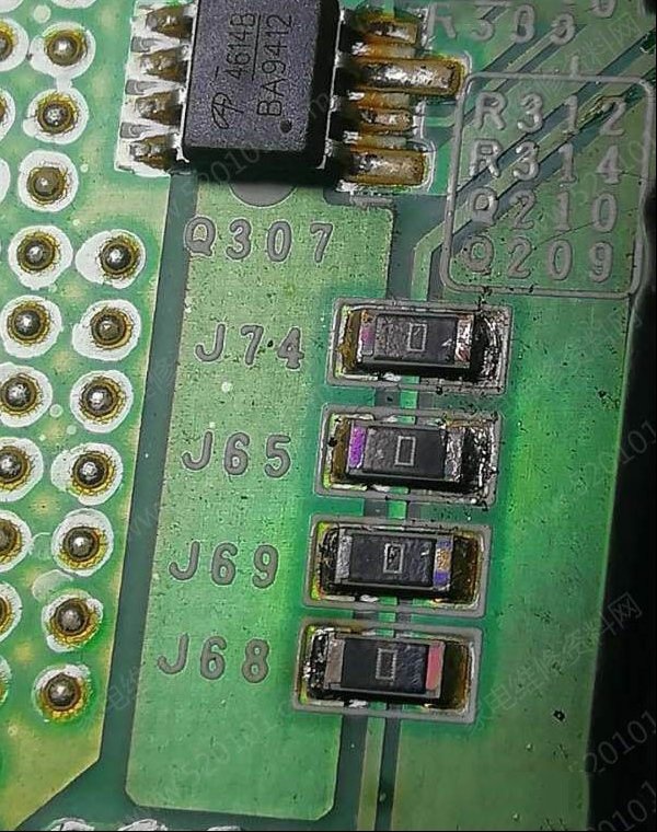

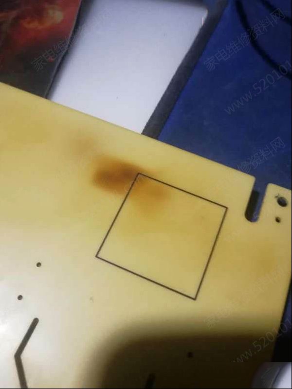

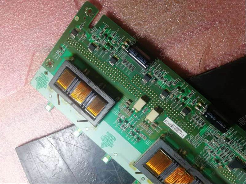

    收到同行送来的故障机壹台TCL L40E9F液晶电视,开机试机有声音,无光,电视内有咔咔声。拆机直接查电源24V正常,高压板有咔咔声,问题应出在高压板,拆下高压板检查,在板背面发现变色现象,翻过正面正好对应位置是J74、J65、J68、J69,四只0欧电阻全部都有一侧接触不良,有打火痕迹,这么简单吗?加焊试机,一试,这回连声也没了,不开机了,测24V没了。
        这是还有问题,测24V对地电阻只有1欧,对地短路。重点查J74、J65、J68、J69附近元件,C103正常,Q307对地电阻近0欧,焊下Q307,对地电阻了,问题就是Q307了,4614B,找只换上,再试机,正常,修复。
