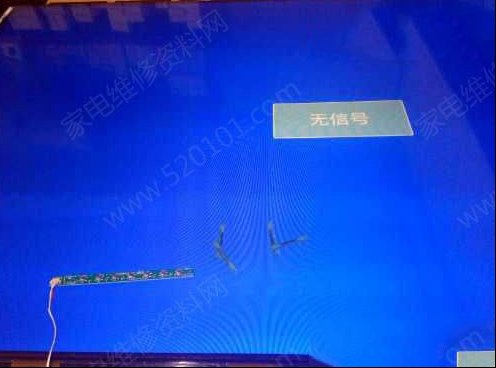

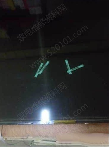

    收到同行送来的故障机壹台TCL LE50D8800液晶电视,故障表现为没有图像,有声音,背光亮,逻辑板上VPH,没有电压,断开左边还是没电压,断开右边电压正常,屏幕左边图像也正常,测量边板上电容都是好的,拆下边框看到四个耳朵,从下往上一个一个用刀切下,电视正常。(此操作有一定的风险,仅限专业维修人员参考)
