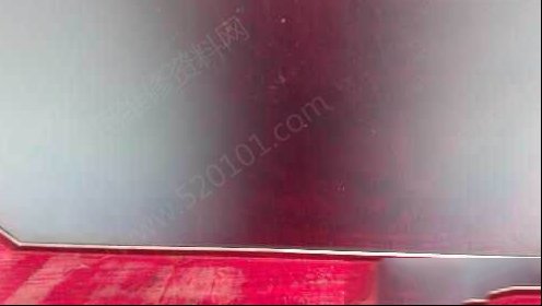

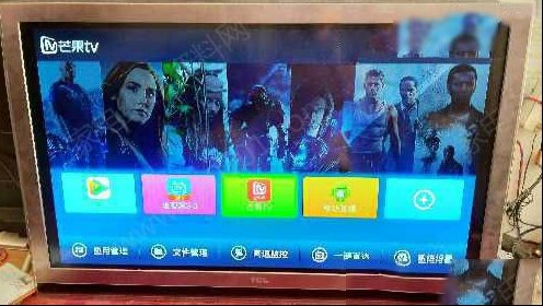

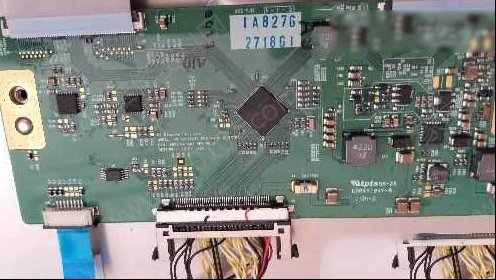

    收到同行送来的故障机壹台TCL L42V6300液晶电视,故障表现为灰屏有声音,有背光,测逻辑板12V供电正常VDD 3.3V、VGL -5V正常,当测量VGH时发现没有电压,断开屏两边排线,测试发现还是没有电压,由此基本判断逻辑板坏。

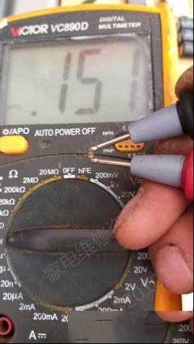

       由于用户催得急,发货还需要两三天,试着修一下,顺着VGH线路查发现四个并排的贴片电容阻值异常,分别拆下来测量发现其中一个只有150欧姆,代换后故障机修到这里,终于修好值得探讨。,试机一切正常。
