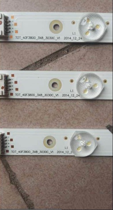

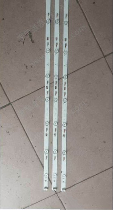

摘要: 收到同行送来的故障机壹台TCL L40F3800A液晶电视,用户反应不定时黑屏,有声音,已经找人修理过,故障依旧,在维修部里,插电试机,的确向用户反应一样,刚开机一切正常,十几分钟后,黑屏有声音,有隐约图像,由此判断 ...
    收到同行送来的故障机壹台TCL L40F3800A液晶电视,用户反应不定时黑屏,有声音,已经找人修理过,故障依旧,在维修部里,插电试机,的确向用户反应一样,刚开机一切正常,十几分钟后,黑屏有声音,有隐约图像,由此判断背光电路故障。
        黑屏后立即关机重启没出现图像,断电十几分钟再次开机,图像重现,十几分钟又黑屏,由此判断某原件热稳定性不好,液晶电视灯条坏的多,经验告诉我灯珠热稳定性不好,直接开屏取灯条,用点灯王直接点灯,开始灯全亮,几分钟后三分之一灯珠由亮变暗,直至灯灭,故障由此判断为灯条坏,跟用户商议等件三天,今天正好三天,货到,一个半小时换灯条完工,试机三小时不再出现问题,用户取走,此次维修不含任何技术含量,全凭经验,没有动用万用表,就是开屏有一定的风险。
