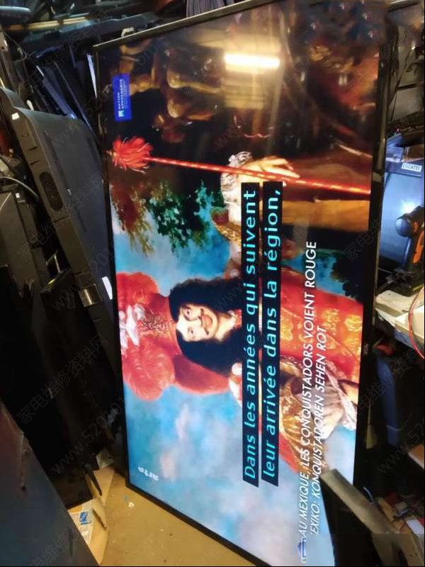

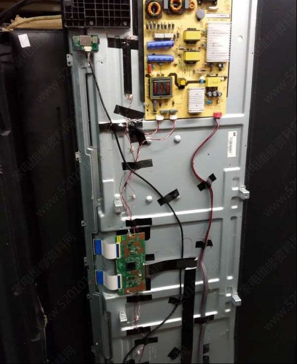

    接秀收到其他维修同行的一台65寸TCL液晶电视机,型号是U65P6006,故障表现为开机背光闪一下熄灭,初步判断是灯条坏了。由于维修部原来维修台最大只能容纳55寸屏幕,于是将电视机侧放,打开后盖。发现屏幕背光由四组12条灯条组成,每3条串联为一组,并且灯条排线接口露在外面。用测试仪检测是如图所示由上至下第五条坏了,其他灯条正常。
       虽然有过几次成功的65寸大屏幕开屏经验,但是不仅要重新搭建维修台,而且开屏风险很大极易翻车。看着露在外面的灯条排线接口,灵机一动!外挂一条灯条放在外面如何?剪断坏灯条接线,找来一条3v10灯灯条接上。开机,屏幕亮了不再保护,测这组灯条电压为88v和另外三组对比低了10多伏。于是用一条更小巧的40v侧入式灯条换下这条3v10灯灯条,再测四组灯条电压同为123v,代换成功!把灯条粘贴在背后铁壳空旷处,利于散热。开机,画面完美呈现,没有明显暗区。
        最后,把原灯条电流由450mA改为200mA,以保护并延长灯条使用寿命。到此,用瞒天过海的办法完美实现了不开屏修复灯条损坏故障。
