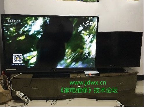

摘要: 维修收到其他维修同行的一台朋友送来的60寸夏普LCD60LX540A液晶电视,故障表现为通电指示灯的红灯亮,但是不开机,在安全模式下可以开机看几分钟,左下角有黑角,基本确定是灯条故障,开屏后确定灯条一组不亮(一共2根灯条 ...
    维修收到其他维修同行的一台朋友送来的60寸夏普LCD60LX540A液晶电视,故障表现为通电指示灯的红灯亮,但是不开机,在安全模式下可以开机看几分钟,左下角有黑角,基本确定是灯条故障,开屏后确定灯条一组不亮(一共2根灯条,一根灯条2组,一组38珠,单珠电压6v)。
        我是用万用表去检测灯珠的,万用表的9V电池没电了,测量还有6.9v的样子,这个电压刚刚好。另外有一点要说明一下,开屏风险非常大,这个屏外面铁板有胶,所以各位如果拆的时候请千万小心,60寸的屏一个人加透明胶带轻轻松松拆了,某包上买灯条全新的要200,太贵我没有买,而是直接更换了短路烧坏的几个灯珠。
        对于这台机器,如果您经验丰富的话,开屏不用买吸盘,用透明胶带完全可以;另外灯珠短路一二个没有关系;当然如果有条件的话,还是换掉,建议要换就要全部换全新的。
