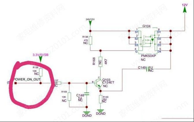

       由于测电压时没有拍照,所以测量主板过程就省略了,主板只有3.3V待机电压,电源板通过来的12V电压在主板上只有一部分有,开机信号POWER_ON_OUT为低电平,24V/12V为12V正常,三极管Q103不工作,PMK50XPI没有输出

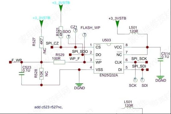

        EN25Q32A引导芯片的1脚CS和3脚为高电平,VCC为3.3V输入正常EN25Q32A引导芯片的1脚CS和3脚为高电平,VCC为3.3V输入正常

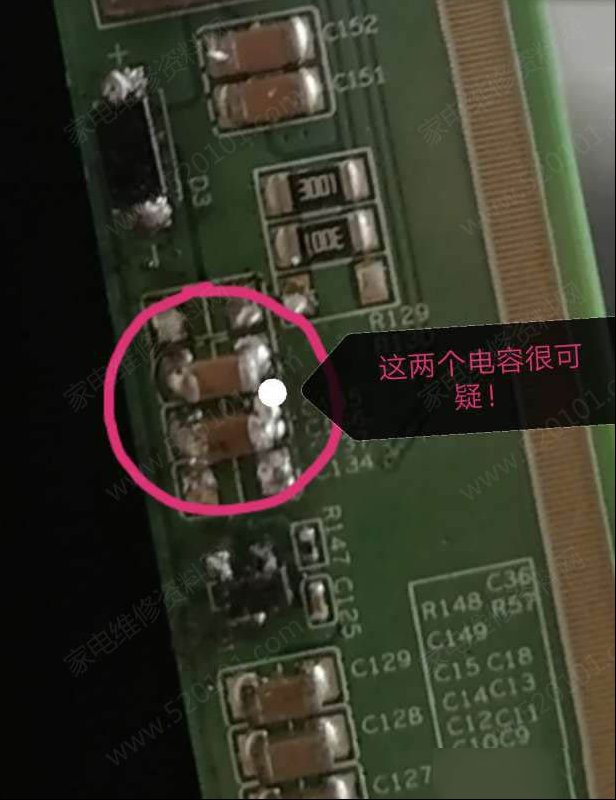

       由于一只只找实在太辛苦,我把数字万用表红表笔接12V输入处,黑笔将元件一只只量通断,就能知道12V连通在哪些元件,从测出情况看可以分为两部分
         这两部分有个关键元件:二极管D3,这二极管把两部分隔开来
         拆下这个二极管,通电,主板电压回来了,刚才拆下的三极管Q1就在旁边,那么边上的两个电容很可疑,是并在12V跟地之间
       拆下这两个电容,通电,久违的开机画面出来了。从某宝上买电容更换,这台乐华算是第一次操刀,焊的贴片也不好看。
