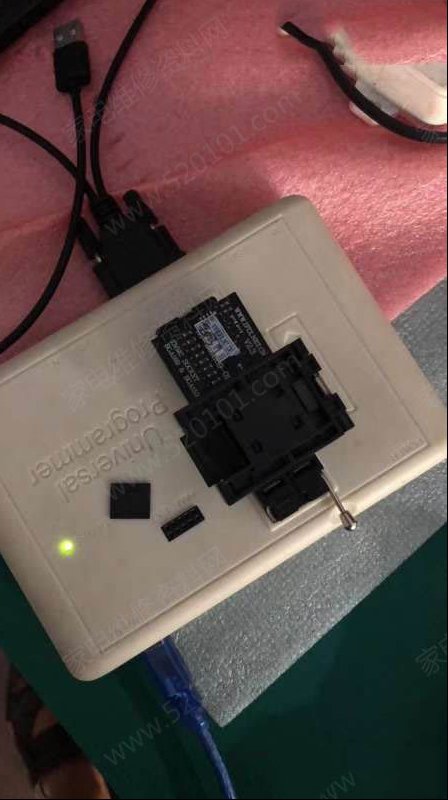

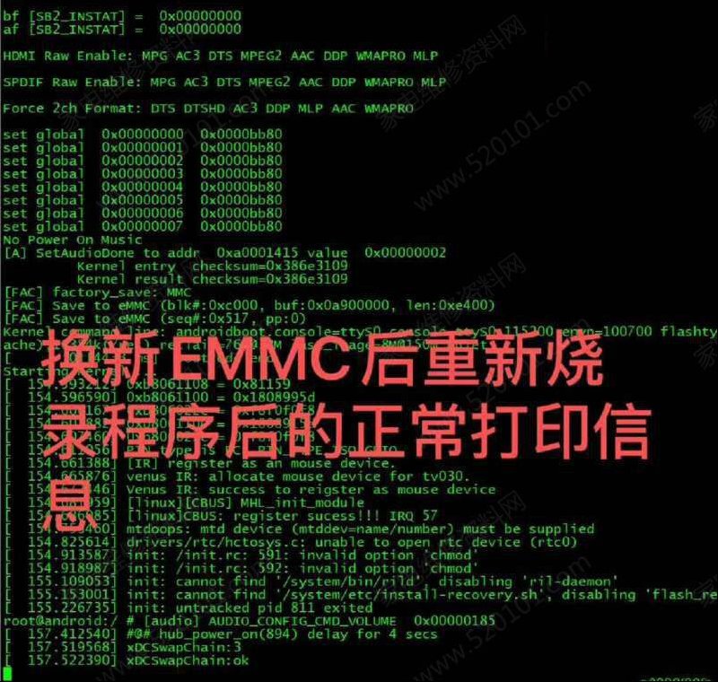

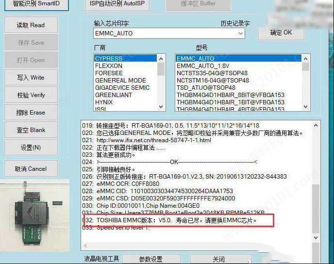

    最近收到同行送来的故障机壹台TCL 42寸液晶电视,故障表现为通电不开机,指示灯不亮,检测过程中测试电源板输出电压全部正常,主板各路供电都是正常的,话不多说,直接上工具809,查看打印信息,打印信息就这么点?凭经验判断EMMC问题,拆下EMMC上编程器检测,寿命为0,更新购买一个新的EMMC后,指示灯亮起,开机正常。
