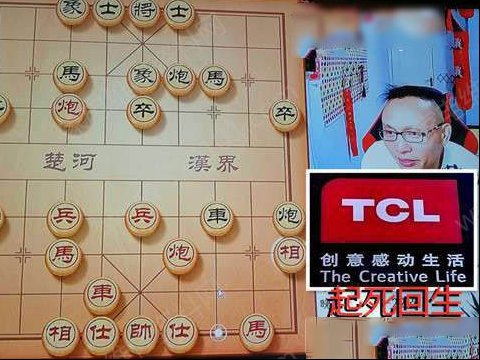

摘要: 收到同行送来的故障机壹台TCL 48E5000E液晶电视,故障表现为有图有声,只是开机后图像慢慢地深色的部分会有色点出现,随着时间的延长进而变成图像似鬼脸。打开电视机,一眼就看到在逻辑板的屏线下面压了两层纸片,显然是 ...
    收到同行送来的故障机壹台TCL 48E5000E液晶电视,故障表现为有图有声,只是开机后图像慢慢地深色的部分会有色点出现,随着时间的延长进而变成图像似鬼脸。打开电视机,一眼就看到在逻辑板的屏线下面压了两层纸片,显然是以前的维修人员弄的,前者可能怀疑到了排线接触不良。我的思路也有怀疑排线接触不良,因此我把屏排线拆下用橡皮擦擦拭了几下然后交替安装,同样没有解决问题。
       因为刚开机的时候是好的,故此就怀疑到是不是哪个元件发热才出现故障呢?当然怀疑到主板、逻辑板或者是屏。测了一下逻辑板的几个点位电压:HAVDD8.48V   AVDD16.74V  VDD3.28V正常。于是就把电视立起来用电风扇对着电视机吹,很久都没有出现故障。摸摸几处怀疑的地方,好像还是很热,但是就莫名其妙的没有出现故障。
        难道就这样好了?只好把电视机装起来再次试机,可以想象得到的结果,故障再次出现。但是,就在这时候,我一不小心碰到了电风扇的电源插头,忽然电视黑屏了一下,图像再次出来,故障有所减轻。反复多弄了几次,图像居然好了。但是随着时间的加长,故障又再次出现。就此给了我一个启示,故障肯定不是哪个元件发热引起的。随后当鬼脸出现的时候我就拍拍电视,有时候也能图像变的正常。几处方位试下来,感觉就是主板的问题。一不做二不休,就把板子才下来,仔细观察板子,终于找到了故障点,如下图所示。
         原来是主板和地脚连接点接触不良,很明显。还貌似又打火迹象。然后就对桩头砂纸打磨,板子接地点再用焊锡堆焊锡处理。
         再次装机实验,清晰靓丽的画面终于展现出来了。
