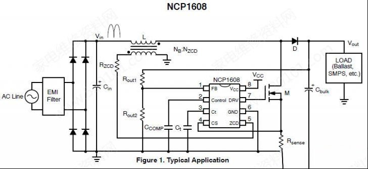

    收到同行送来的故障机壹台TCL L42E6200BE液晶电视,故障表现为不启动,电源指示灯也不亮,按面板按键和遥控没有任何反应。拆开机器,首先测量电源板40-PE4212-PWC1XG副电源+5v正常,按POWER键PS-ON电压没有变化。
       按照一般维修思路会将注意力集中在主板上面,因为按照大多数电视开机逻辑,主板得到+5V进入待机状态,按POWER键PS-ON高电平或者低电平,驱动主电源输出各种电压,然后整机工作。
       但是有经验的朋友们都知道,某些机型如果主电源不工作,主板会进入假死状态,令维修者容易误入歧途,如果你因此而去刷数据或者换主板的话,那就会事半功倍,赔了夫人又折兵的。
摘下电源板,短接+5v与PS-ON强制启动,主电源无电压输出,PFC只有320V。测PFC芯片NCP1608D 8脚VCC有14V,大量的实践证明1脚检测端外接电阻变值是导致PFC不工作的重要因素,而电阻变又多为粘贴电阻的胶漏电引起。
       于是把几个串联的1M电阻全部拆下来,清洗电路板及电阻再重新装回去,开机PFC低压回复正常400V,主电源12V、24V输出正常。装回电源板,开机图像出现,所有操作恢复正常。
