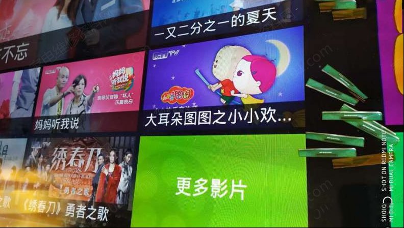

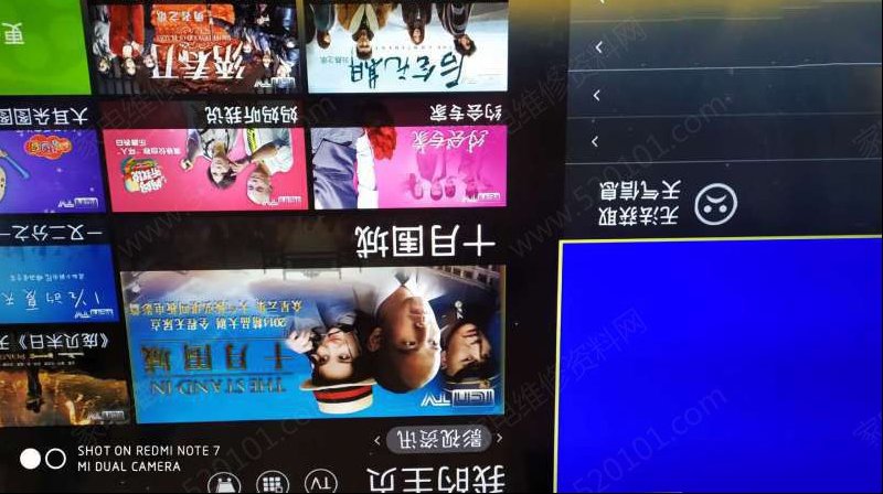

    收到同行送来的故障机壹台TCL L50E5690A-3D液晶电视,故障表现为开机画面上部错位,跳动,5秒左右黑屏,背光正常。每次开机重复以上故障。按照常规判断一般是屏相关电路故障,修复概率低。

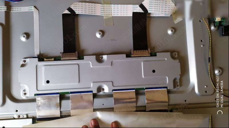

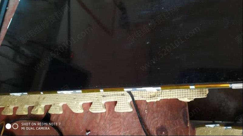

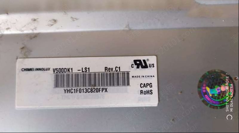

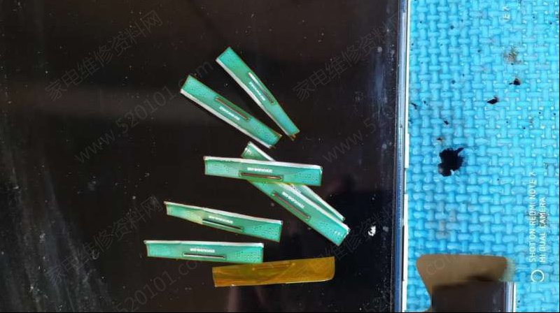

       到我维修部开机检查,各块板子外观正常,各个基本电压正常,连逻辑板的电压也基本正常。逻辑板2进四出,各个断开试机,判断屏幕右侧COF有故障,开屏检查果然右侧COF温度高,V500系列屏幕常有的毛病,垫纸片效果不好,撕掉右侧8个COF试机,故障机修到这里,终于修好值得探讨。。
