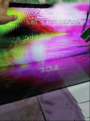

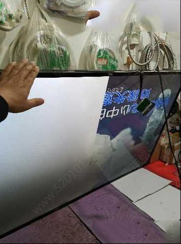

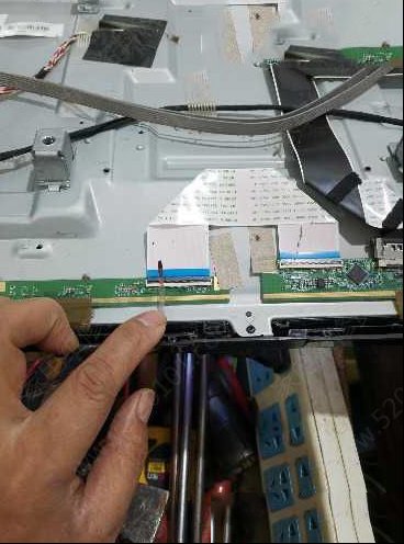

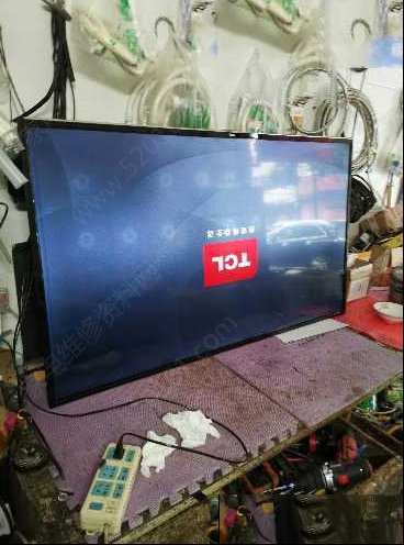

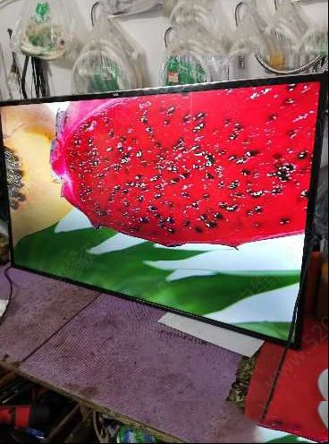

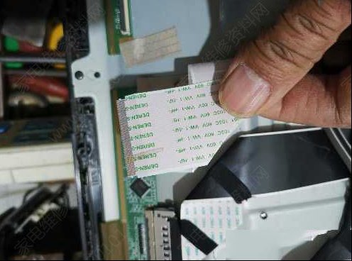

摘要: 收到同行送来的故障机壹台TCL L55F3800A液晶电视,故障表现为图像暗黄,活动画面延迟拖尾,无法观看。打开后盖看边板分左右两块,逻辑板排线先进右边板,右边板由一软排线连接左边板,取下连接左软排线试机右屏幕蓝屏清洗 ...
    收到同行送来的故障机壹台TCL L55F3800A液晶电视,故障表现为图像暗黄,活动画面延迟拖尾,无法观看。打开后盖看边板分左右两块,逻辑板排线先进右边板,右边板由一软排线连接左边板,取下连接左软排线试机右屏幕蓝屏清洗正常。于是想用隔离大法修复(这种情况撕耳朵应该可以修复),取几毫米透明胶带隔离连接左边板的排线,一段一段的隔离试机,当隔离到其中一段时试机满屏蓝屏清洗正常(具体第几根线出没有查看,大概位置看图片),接信号图像正常显示了,大功告成,故障完美修复。
