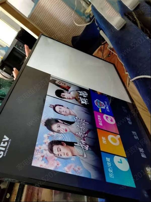

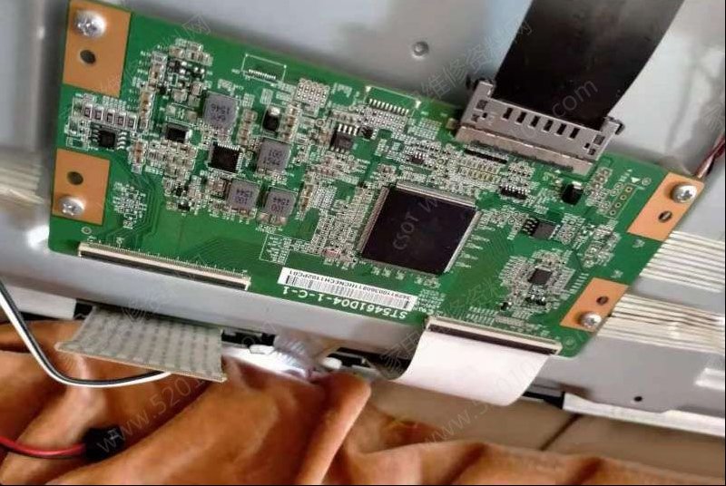

摘要: 收到同行送来的故障机壹台TCL D55A561U液晶电视机,故障表现为开机灰屏,但比较暗,遥控按键都能开机,没有开机画面,菜单也没有显示。经查逻辑板有12V的供电电压。VGH也有32V电压。断开逻辑板的左边输出排线,屏的右边能 ...
    收到同行送来的故障机壹台TCL D55A561U液晶电视机,故障表现为开机灰屏,但比较暗,遥控按键都能开机,没有开机画面,菜单也没有显示。经查逻辑板有12V的供电电压。VGH也有32V电压。断开逻辑板的左边输出排线,屏的右边能显示正常的图像,左边是白屏。如果左边排线介入,拔开右边排线,整个屏有竖条纹线。

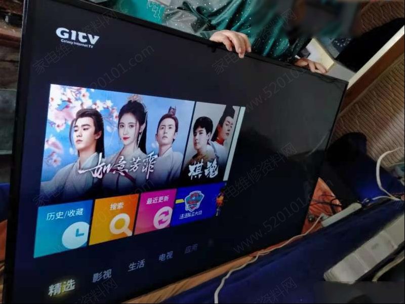

       后来请教师傅,说此故障为华星屏的通病,断V形缺口中的Y供电(坏屏那边),如果有暗影,竖条,束竖带,撕掉坏屏那边的耳朵,如果上述现象还没有解决,短接逻辑板R184的焊盘,如果还不行,买一块技改后的逻辑板就可解决,但是用技改后的逻辑板会引起图像偏色的现象,但不影响收看。
