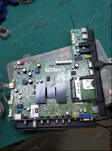

    收到同行送来的故障机壹台TCL48寸液晶电视,型号是L48E4650AN-3D,用户电话里描述说只要一接信号就关机。上门通电试机,没接信号,能开机,进入无信号状态,插上高清线,瞬间就黑屏了,用手电照屏幕,无图像,用点火仪点背光,能亮,没图,重新遥控器开机,一到有信号画面就关机。

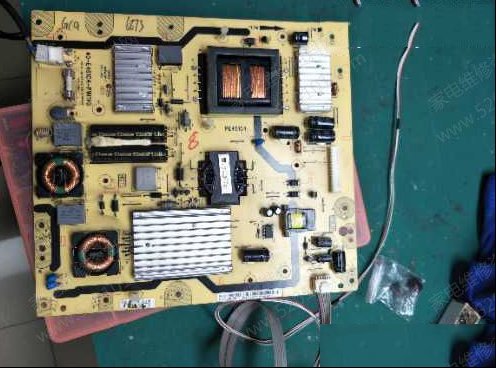

     经过现象反复试验,发现在没接信号时,时间长点也会自动关机,进机器自带首页画面,瞬间就关机,和外接信号时一样。正常时测3.3V、24V、58V正常,PFC能升到365V。
关机后只有3.3V。

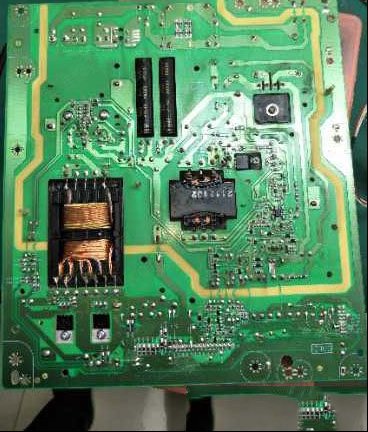

       拆了主板,强制电源板,24V有27V、58V只有46V观察一会,不会出现电压变化过程。关机就和用遥控器关机似的,没特殊情况。拔了屏线和恒流板线试机也一样。
       最后干脆直接将FAN7930c和Viper17L都拆掉,换新试机,结果发现PFC竟然不升压了,只有300v,难道是7930有问题?看了下,换上的是7930BG,难道和7930C不一样?于是重新换个带C的,试机果然正常。
