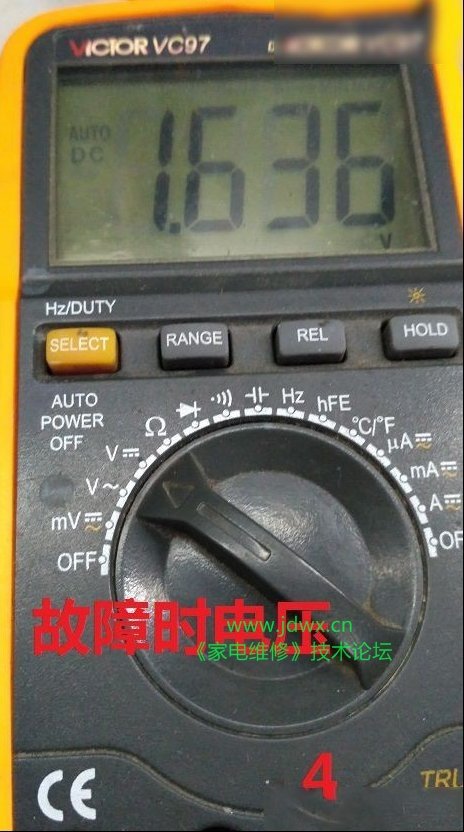

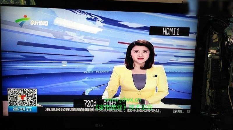

    收到同行送来的故障机壹台LG 42LB09R-TD 42寸液晶电视,故障表现为TV和AV都一切正常,但是切换HDMI1和HDMI2开机时没信号,经过十多分钟机器热机了之后,就会有闪烁的图像出现,然后慢慢的图像正常,但伴音一直都没有。

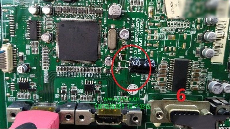

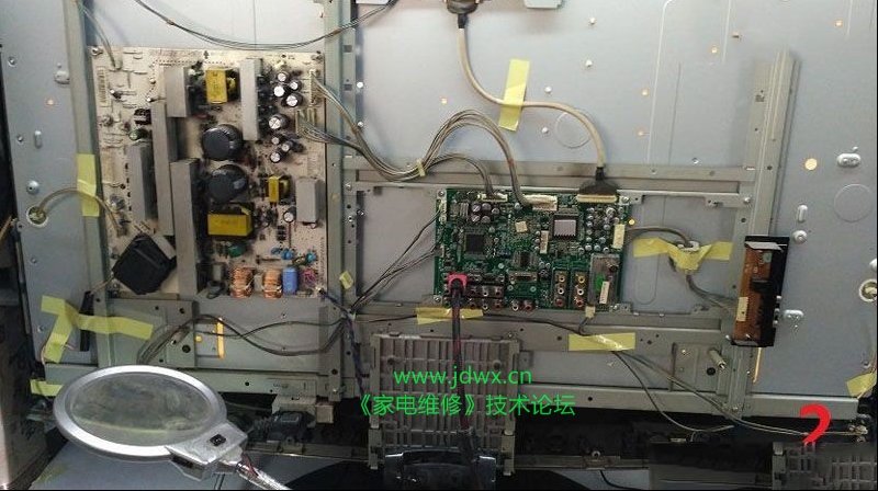

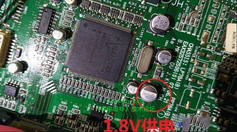

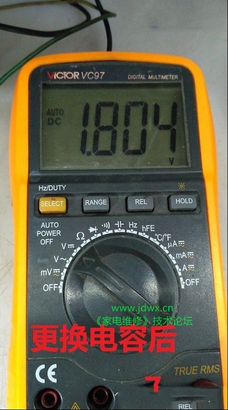

          拆开机器检查看电源板和主板,并没有发现鼓包的电容,由于AV和TV是完全正常的,故障紧限于HDMI电路部分,而且热机后故障有改善,故判断是电容的可能性最大,于是用热风枪局部加热,最终确定故障部位(下图中红圈标注)。
