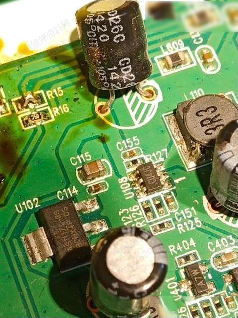

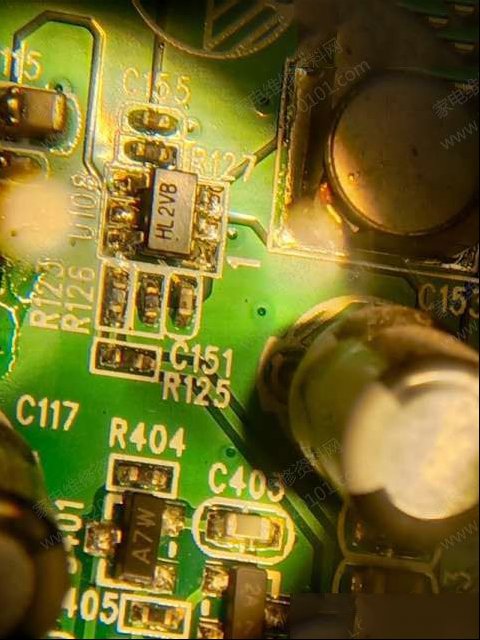

    收到同行送来的故障机壹台乐华LED24C310液晶电视,奇怪的是这个主板和康冠24L32F主板一样的,是一个厂家的方案,测量各个电压基本正常,就是有一个6脚芯片UC4JC3脚无电压,另一个主板上这个脚电压为1.2V。
  另一个主板上这个芯片型号是HL2VB。
  仔细一看确实5脚芯片,用5脚芯片LD4WL代换后1.2V电压有了。
  故障机修到这里,终于修好值得探讨。。说明这三个型号的芯片可以互换。
